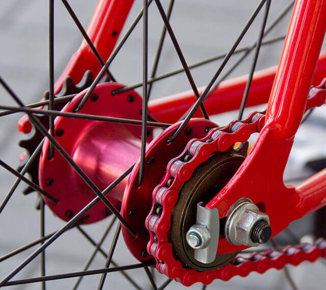

Cahes писал(а):
Известны дропауты задней подвески представляющие собой крюки загнутые вниз/вперёд, но мне кажется это не единственным решением - какие ещё конструкции могут существовать? Мне попался как-то велосипед "Украина" харьковского производства с двадцатыми колёсами - у которого "крюки" были направлены назад: с одной стороны - это хорошее решение в плане - притяжки цепью оси в нишу дропаута, с другой - недостаток безопасности в плане слёта колеса зад при расшатывании крепления (интересно ваше мнение). Мне кажется не лучшим способом крепить колесо за ось и гайки: требуется сильный прижим гаек, отсюда большая нагрузка на резьбу, "подкачегаренная" развал-схождением при педалировании - довольно "не цивильный" способ силового крепления (да прибавить к этому крепёжный крюк перекидки..). - По моему имеет смысл зажимать колесо некими отдельными упорами - которые следует закреплять болтами - не несущими силовой нагрузки, - прошу поделиться информацией.
Украины с 20тками не существует. это китайщина обычная. а продольные дропы они же трековые существуют уже 300 лет. к таким дропам еще идут натяжители.
51_3375fe83745b2a2e1b5b6397a4c2359d.jpg.jpg [ 65.66 КБ | Просмотров: 3446 ]

XTRыч писал(а):
натяжители.
А можно поподробнее?
По фото виду: натяжить(натянуть) - а потом всё-равно завинчивать обычной гайкой.
- Не обязательно.
