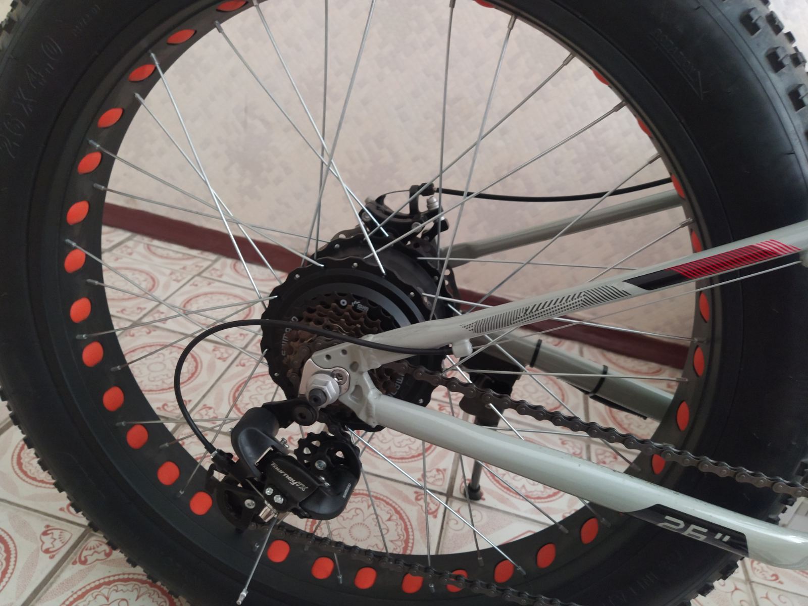

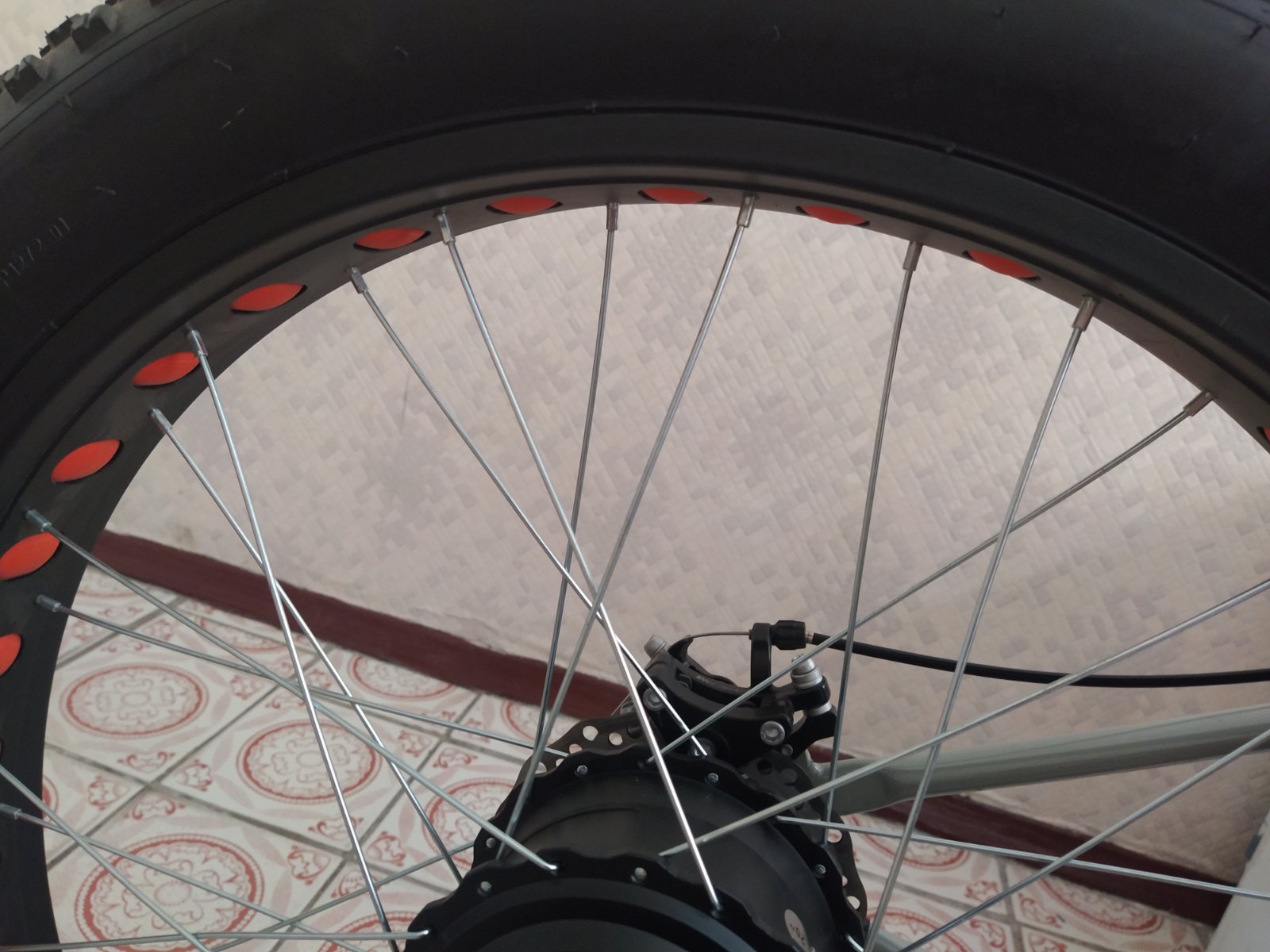

Добрый день, купил электровелосипед, езжу пол месяца, заметил что спицы на заднем колесе там где мотор натянуты ка то странно (под углом что ли) на переднем ровно стоят, я в велосипедном деле вообще новичок, по этому не знаю может так надо чтобы спицы были так натянуты на электро колесе, так же заметил небольшую восьмерку на этом же колесе, но спицы дело в том что все так странно натянуты.
Нужна хелпа народ, или совет.

На задній втулці (тобто на моторі) є зірочки, тому втулка (корпус мотора) не симетрична зліва і справа. Щоб компенсувати несиметричність на таких втулках шприхи зліва і справа можуть мати різну довжину. Тобто колесо справа може виглядати більш плоским, ніж зліва.
Взагалі, по фото схоже, що колесо зібрано "в два хреста", тобто кожна шприха перетинається двічі з сусідніми шприхами. Здається, норм.

я думаю имеется ввиду наклон спицы когда она выходит из ниппеля. Здесь поможет только спицовка в 1 крест. что бы угол входа был максимально прямой
