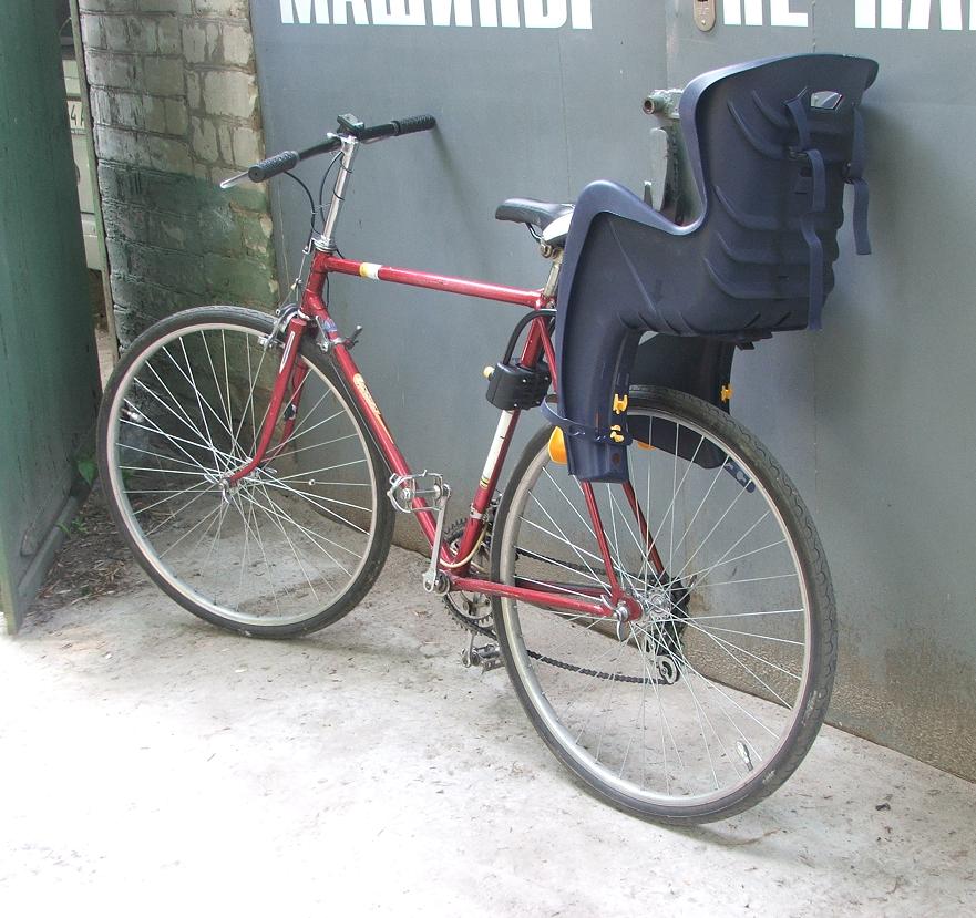

вот такой прогулочный вел получился .. с высокой посадкой странно, но сказать что неудобно - пока не скажу .. мало еще поездил
01.JPG [ 112.1 КБ | Просмотров: 1013 ]
02.JPG [ 155.77 КБ | Просмотров: 1019 ]

А мне все-таки гоночный больше нравится, хоть и для прогулок.

Посадка выходит не слишком высокой-стульчиковой с практически выпрямленной спиной. Для того чтобы спина меньше уставала и позвоночник работал как естественный амортизатор-лучше что бы был небольшой наклон спины вперёд-руль опустить на уровень седла. При таком расположении руля-рулевой стержень входит в рулевую колонку минимум на 50 мм-иначе стрежень может поломаться.
