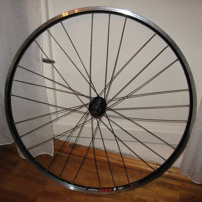

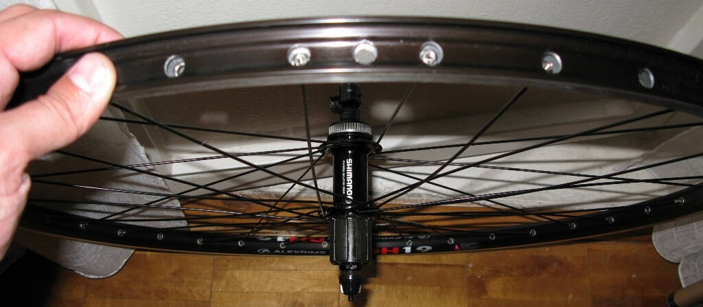

не выдержал и начал сборку колеса прям щас в 12 часов ночи...
вроде бы собрал, но одно маленькое недоразумение помешало поставить последний набор спиц - в комплекте со спицами дали не 36, а 32 ниппеля :sad:
теперь придется завтра идти где-то докупать эти самые четыре ниппеля, ну то такое, зато я понял что сборка колеса в принципе не таки сложна, как казалось - "глаза боятся - руки делают"
вот парочка фоток того что получилось

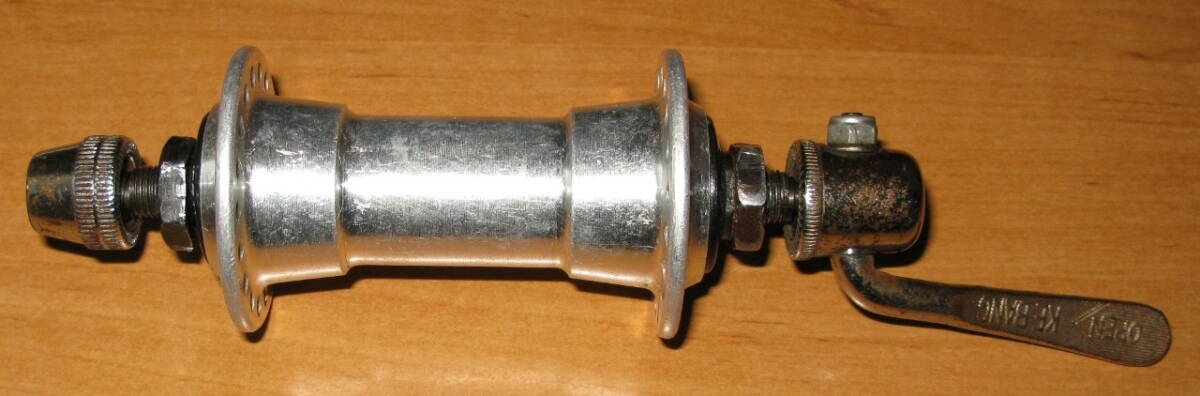

Как подарок от товарища имею переднюю втулку вполне подходящю на Турист, но вот опознать ее производителя и определится ставить ее или нет - не могу. Что скажете? Фотку прилагаю.
Комментарий к файлу: неопознанная передняя втулка, 100 мм, 36 отв, эксцентрик
IMG_0535.jpg [ 209.04 КБ | Просмотров: 5343 ]

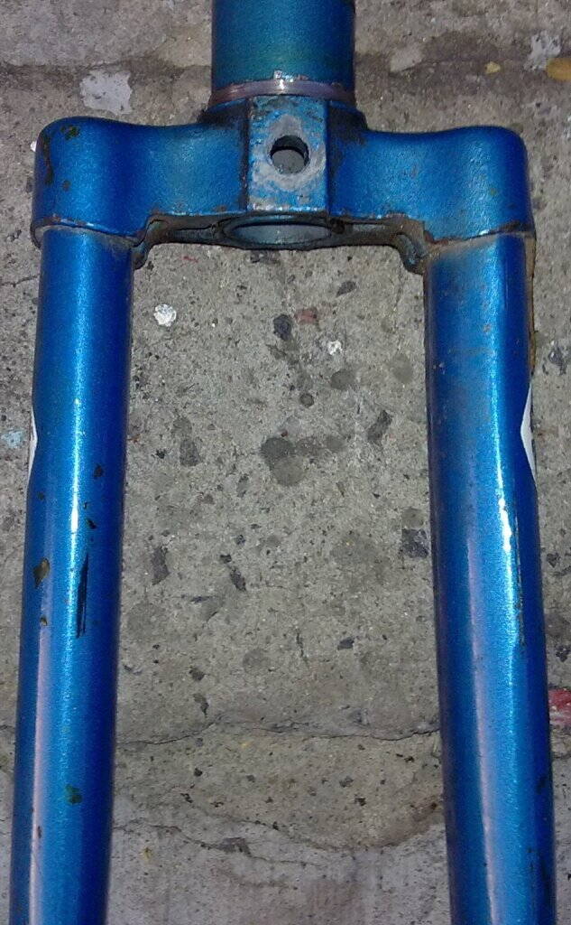

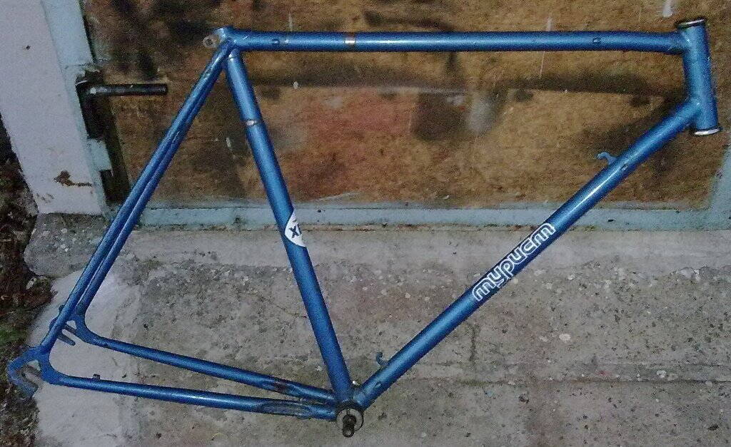

Сегодня, буквально только что, подчистую разобрал раму в предвкушении сборки велосипеда с новым задним колесом.
Удалось разогнуть перья на почти 150 мм, но это до чистового гиба так сказать и до впрямления дропов.
В процессе снятия и осмотра вилки вылез очень неприятный момент, а именно - трещина на правом пере вилки. Придется вилку наверное менять.
Свежие фотки смотрите ниже.

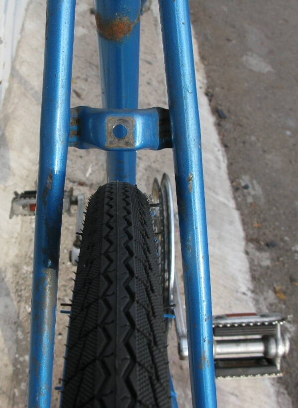

На завтра намечена сборка вела и возможно тестовый выезд.
Не определился пока с покрышками. В стоке на Туристе стоит 622-32, меня интересует можно ли безболезненно поставить более широкую резину (например 37-622 или 40-622). Ну то есть влезет ли нормально 40-я резина в раму Туриста??
да.
если "зонты" в норме ( ну в смысле колёса симметричные :smile: ) - проблем не должно быть.

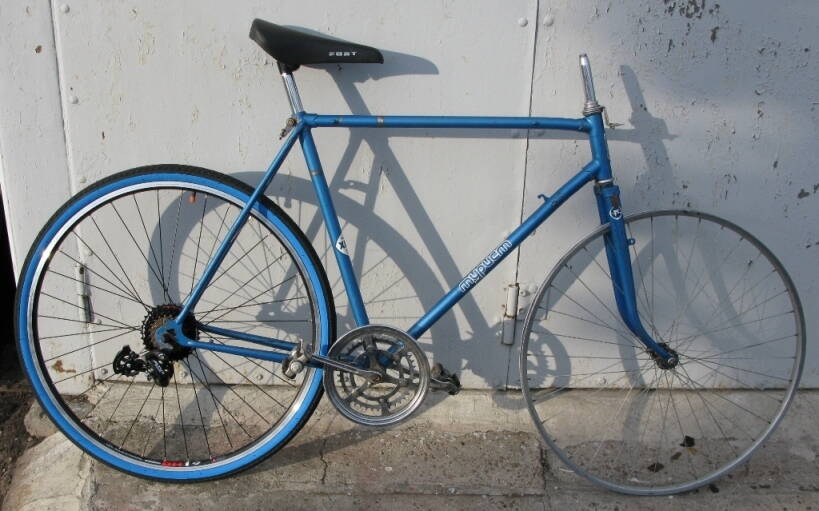

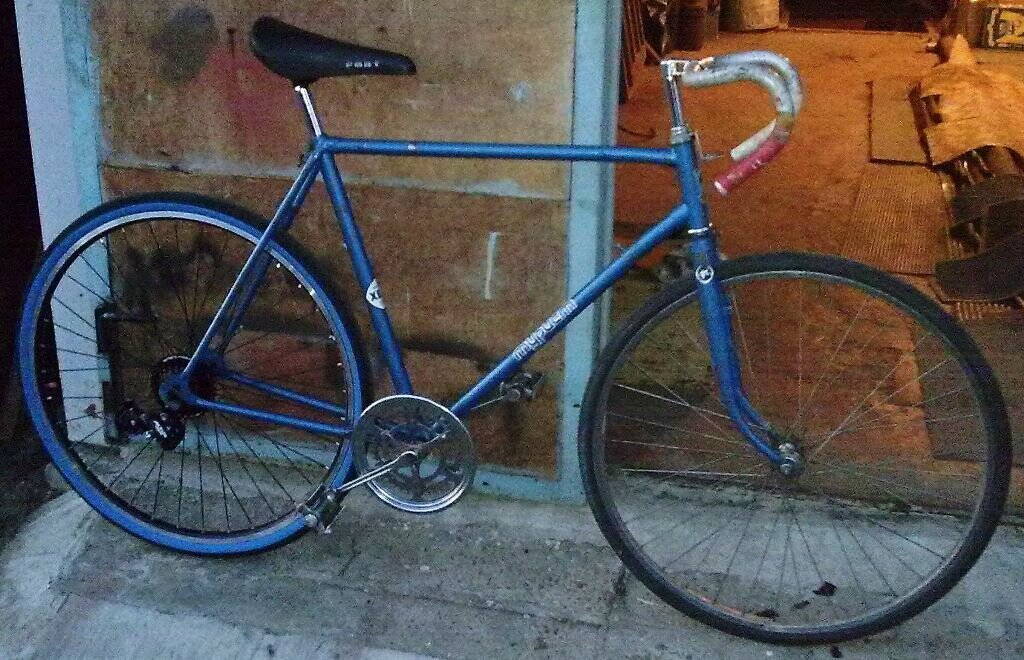

Нашел резину какую-то DSI модели SRI-79 (28x15/8x13/8(700 x 35c)(37-622)). Внешне вроде бы ничего, натянулась тож неплохо. Камеру использовал Maxxis Welter Weight 700x35/45C. камера если честно какая-то стремная, мне показалось что она чуть большего размера по длине окружности, чем реально нужна, ну вобщем собрал колесо - а там посмотрим.
Сегодня начал по-немногу собирать Крокодила, что получается смотрите на фотках. :smile:

Хотел уже было собирать переднее колесо, но оно оказалось очень кривым и по моему мнению восстанавливать его бессмысленно. Уж лучше новое собирать, потому как спицы при натяжке рвуться от старости, при вращении слышно как шарики во втулке перекатываются... Вобщем, нуевонах это колесо. Попробую найти какой-то временный вариант, а позднее собрать вообще полностью новое.
Общий вид велика примерно такой как на фотке ниже.
Осталось найти вынос и руль, обзавестись моноблоками, установить все это добро и в принципе можно пробовать катаццо... :D
Комментарий к файлу: 04
04.jpg [ 224.06 КБ | Просмотров: 5323 ]

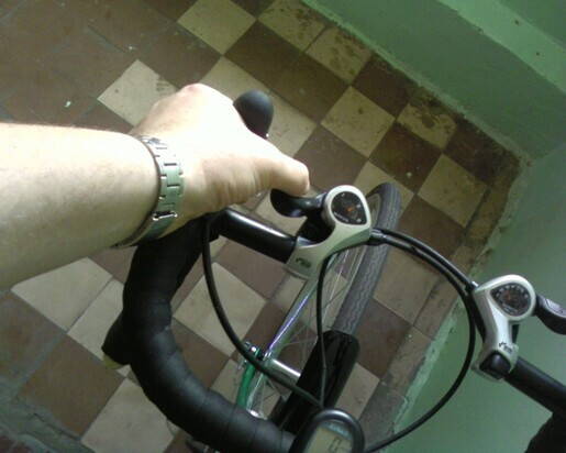

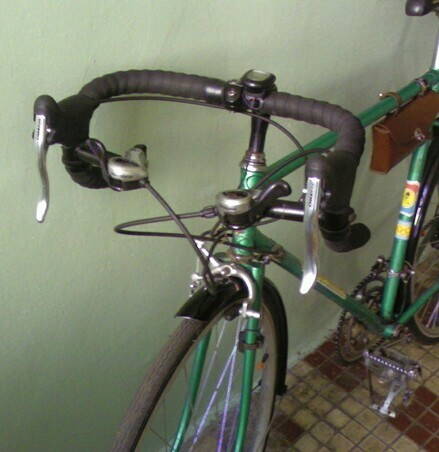

Ну и примерил "барана" родного... В принципе закрадывается мысль оставить барана, но тогда где ж найти шоссейные нарульные индексные шимановские манетки 3/8?? Вот в чем вопрос... Кажется что МТБ-руль+МТБ-манетки+МТБ-вынос обойдеццо дешевле, нежели шоссейные манетки.
Вобщем время еще есть, подумаю... А пока фотка того что имею на сегодня (сорри за качество - фотал телефоном в темноте)
Комментарий к файлу: с рулем "бараном"
s_baranom.jpg [ 187.97 КБ | Просмотров: 5313 ]

На баран надо ставить дуалы (ИМХО), но они, зараза, дороги. Как вариант сделал в свое время эксперимент, где-то фотка валяется, я ее на сайт выбрасывал ... ага
-01.01.jpg [ 54.08 КБ | Просмотров: 5307 ]
насколько я понял, это манетки закреленные на МТБ-рожках?
хм... очень интересный вариант, надо продумать, спасибо за идею :smile:
