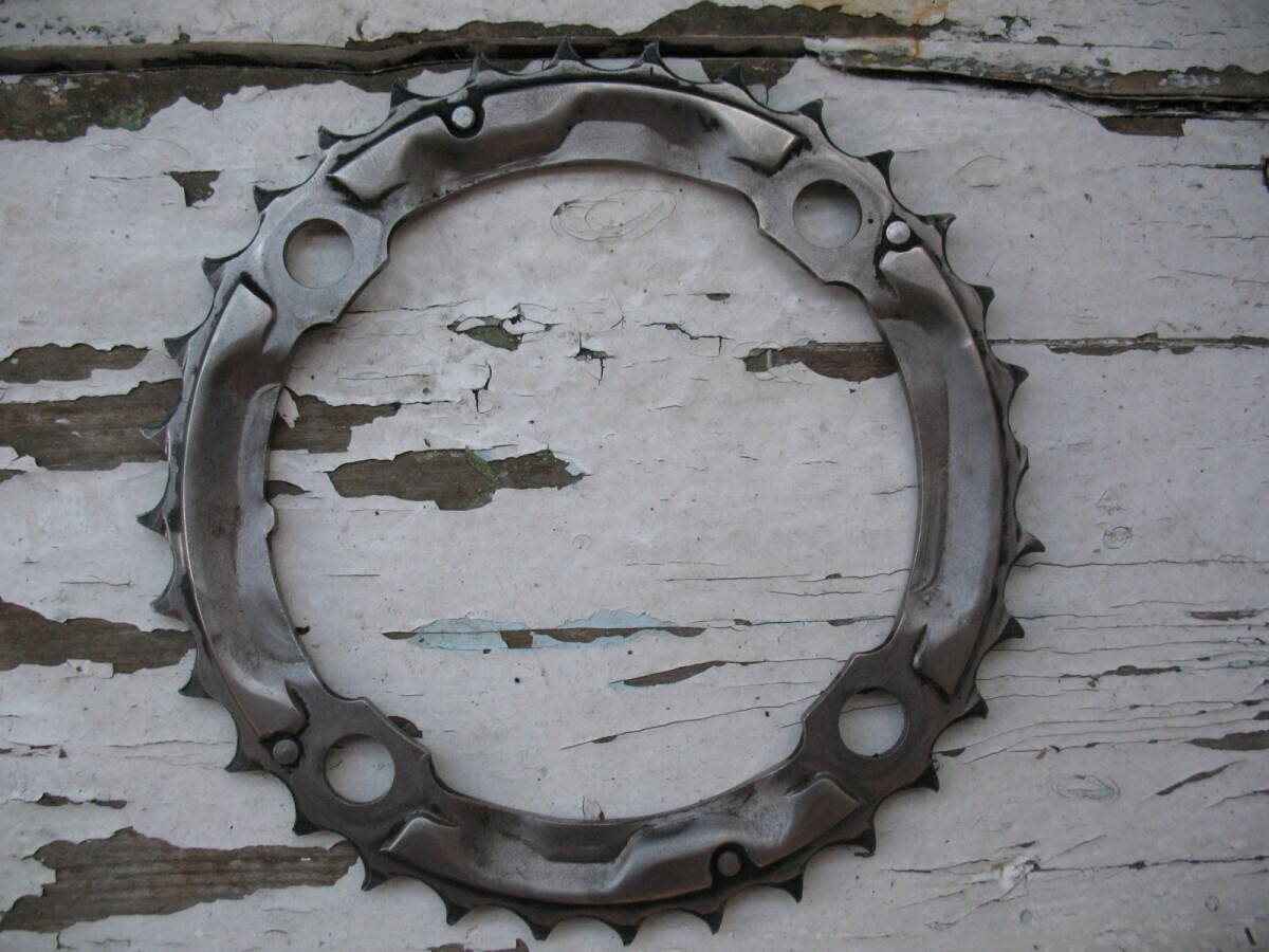

Середня зірка шатунів LX FC-M580 (люмінь, звичайно) після 8000 км пробігу піді мною.
IMG_2660.jpg [ 234.58 КБ | Просмотров: 3989 ]
