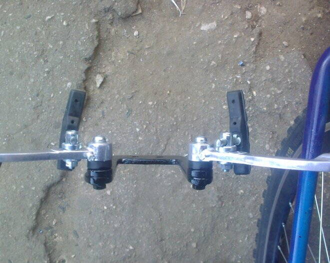

Хотел найти кривую или сломаную вилку от горных, чтоб срезать "гориллу", но таковых не оказалось. Пришлось изобретать свою. Взял П-образный швеллер толщиной 6,2мм :twisted: , сделал на картонке примерный эскиз гориллы, перенёс всё это на металл. Около часа работы болгаркой, и кусок швеллера превратился в готовый элемент гориллы. У токаря заказал два бочонка для крепежа вибряков к горилле, ушло около часа. Собрал вместе гориллу, бочонки, и сами вибряки, и всю эту конструкцию установил на раму. Подвёл 2 тросика для заднего переключателя и задего тормоза на руль. Передний тормоз отсутствует, и его установка невозможна на вилку такой конструкции ( нижний маятниковый рычаг ). Передний переключатель на систему, так же пока отсутствует.

Спасибо. Швеллер был, но стал гориллой, собственно сегодня я её покрасил, вот и фото.

Ну что есть "горилла" я догадываюсь. Просто из швеллера получилась тяжелая горилла ;-)
