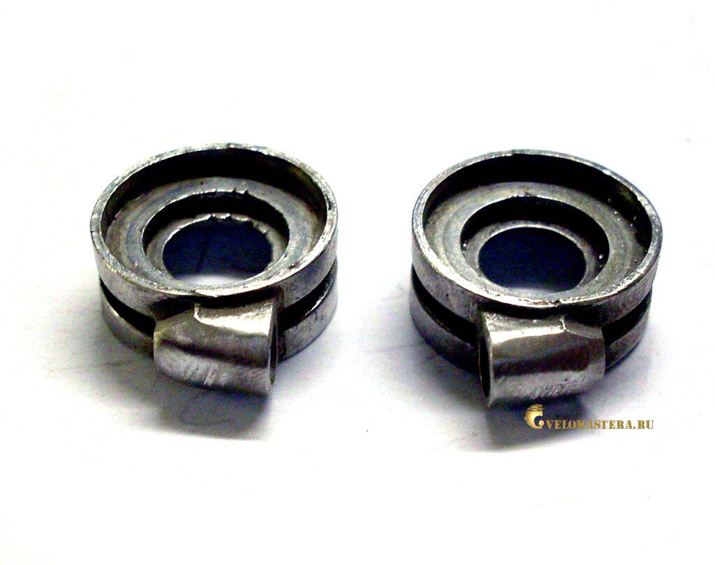

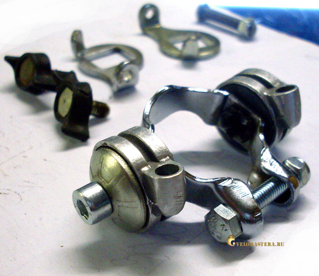

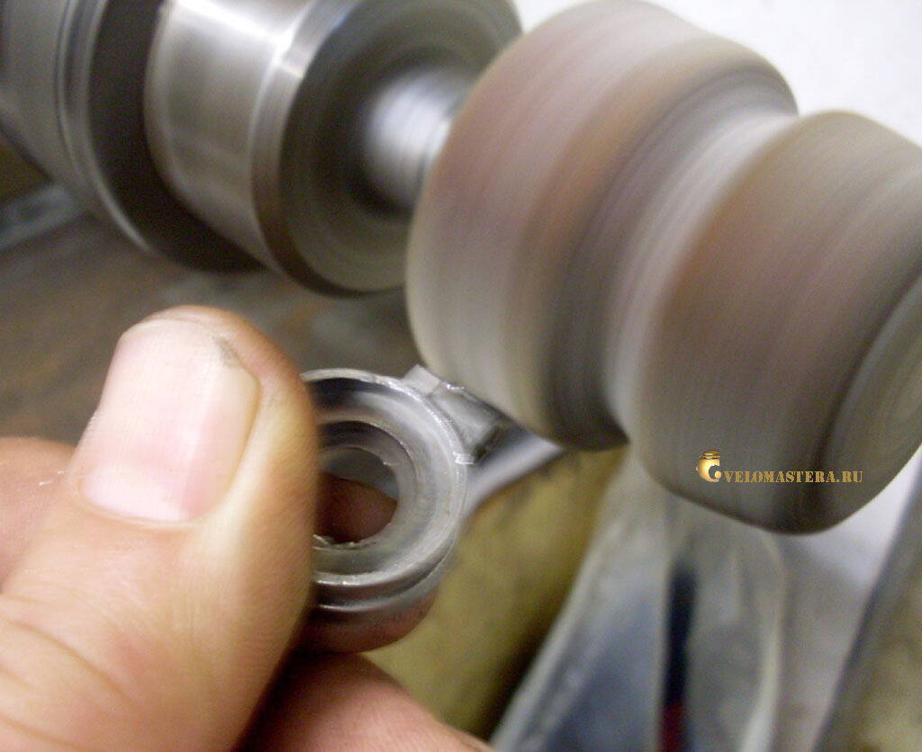

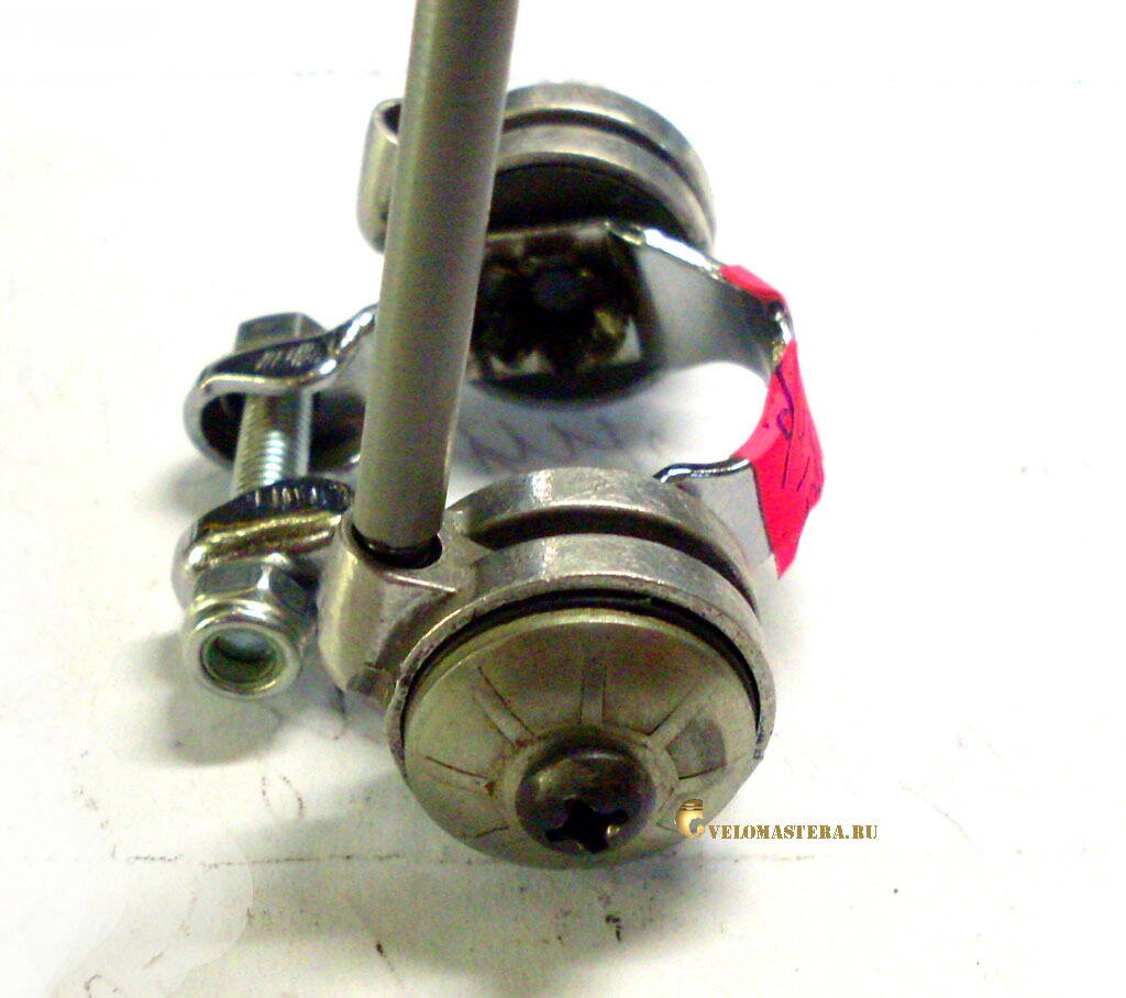

Дальше речь пойдет о тросовом упоре. Он нужен для того что б вывести любые переключатели на руль. Вариантов есть много опишу один из них, так как он один из наиболее простых в изготовлении. За основу возьмем монетку переключатель скоростей на два положения от Старт-Шоссе.
1. Разбираем монетку на части и достаем рычажки переключателя троса.
2. Удаляем рычажки с помощью ножовки и место спила обрабатываем от заусенцев.
3. Собираем обратно монетку. Устанавливаем новые болты для стяжки.
Монетка переделана под новое задание. После апгрейда стала изящней и легче.
Комментарий к файлу: монетку переключатель скоростей на два положения от Старт-Шоссе.
SDC12401.JPG [ 160.96 КБ | Просмотров: 21201 ]
Комментарий к файлу: Разбираем монетку на части
SDC12404.JPG [ 185.89 КБ | Просмотров: 21202 ]
Комментарий к файлу: Тросовой упор для Старт-Шоссе.
SDC12407.JPG [ 254.18 КБ | Просмотров: 21202 ]
SDC12409.jpg [ 222.86 КБ | Просмотров: 21201 ]
SDC12411.JPG [ 137.32 КБ | Просмотров: 21201 ]
SDC12412.JPG [ 127.14 КБ | Просмотров: 21201 ]
и оплетка троса.
SDC12414.JPG [ 220.85 КБ | Просмотров: 21201 ]

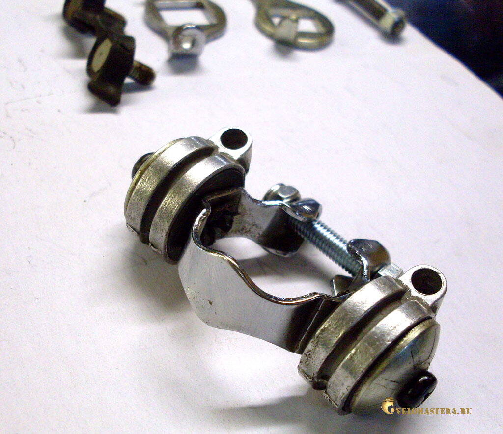

СообщениеДобавлено: 06.10.2009 07:36
Сообщения: 79
Зарегистрирован:21.09.2009
Продолжение..
SDC12415.JPG [ 170.23 КБ | Просмотров: 21203 ]
SDC12418.JPG [ 203.48 КБ | Просмотров: 21201 ]
SDC12420.JPG [ 151.01 КБ | Просмотров: 21205 ]
