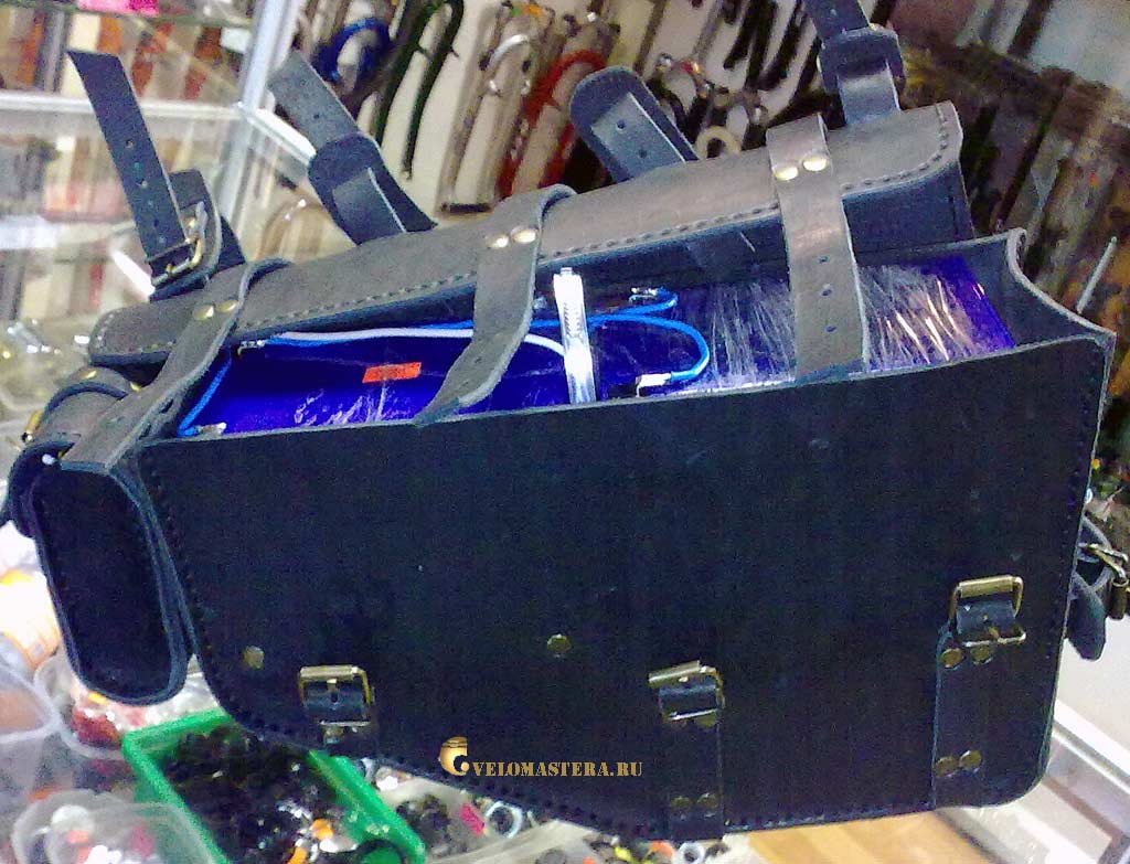

Батареи можно ставить любые - главное емкие и легкие. Надо три штуки по 12 вольт. Мотор-колесо работает от 36 вольт. Хотелось поставить литий, но он еще не доставлен был. Пришлось ставить (народные) гелиевые аккумуляторы. Знакомый скорняк за месяц с небольшим сшил мне кожаную сумку в стиле (байкер). Метод крепления и размещения аккумуляторов АКБ подходит на многочисленные рамы (классический треугольник) велосипедов. За основу блока на 36 вольт был взят принцип треугольника. Два АК вверху, а один внизу. Такое размещение (с 5 до 9 Ампер емкости при 12 В) позволяет воспользоваться стандартными вело сумками в качестве защиты от дождя и снега, придав ему красивый внешний вид. При емкости АК от 10 до 15 Ампер приходится прибегать к самодельному дизайну. Тот же принцип треугольника работает и тут. Возьмите два алюминиевых уголка и приклейте их к снизу аккумуляторов силиконовым или другим клеем (как на фото). Два АК закреплены жестко между собой к ним крепится третий АК через прокладки на герметик и вся конструкция обматывается обычным скотчем, а затем сантехническим скотчем. К раме вся конструкция крепится стальными хомутами. Батарею для красоты можно обклеить либо подобрать сумку под нее.

Вес? Какой вес у этого АК? На сколько увеличится вес вела? Надо учитывать, что всё это, когда сдохнет батарея, придётся на себе таскать! При движении на педальной тяге, если мотор используется как генератор он сопротивляется, и мощность педалирования падает за счёт отбора генератором! Хороший тренинг! :wink:

3 АК по 3,9 кг = 11,7 кг. это свинец.
