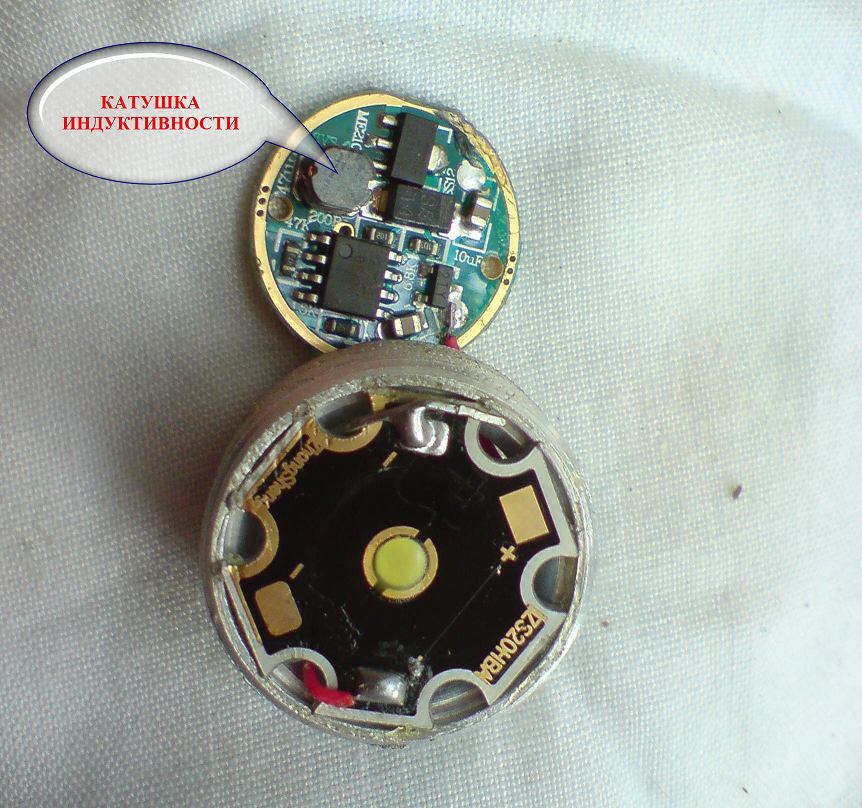

Купил я себе фонарик на барабане - фонарик как фонарик прилепил на руль и покатил кататься. Как стемнело включаю нормально светит - вроде все Ок. Глянул на спидометр - вот тут и прикол! Ближний - дальний свет показания "0" стробоскоп (SOS) под "60" км :shock:
Как оказалось фонарик хоть и с барабашова - А правильный ! В фонаре встроен генератор импульсов (для увеличения КПД) он же переключатель режимов (см фотку) и эта хрень конкретно создаёт радио помехи. А так как вело комп. беспроводной получилось за что боролись на то и напоролись !
Лекарство очень простое: с верху клем лепим на катушку индуктивности колпачок луче всего медный или латунный но вполне пойдёт и алюминевый НО НЕ В КОЕМ СЛУЧАЕ НЕ СТАЛЬНОЙ !
Колпачек я сделал из маленького электролитического конденсатора диаметром в 4 мм половинку откусил и готово. Садим на клей и все РАБОТАЕТ ! :ROFL:
ПОМЕХ НЕТ ! :twisted:

Наверное я вас огорчу, но такая экранировка в корне неправильна.
Алюминиевый колпачок небольшого диаметра на цилиндрической катушке индуктивности с "гантелевидным" сердечником образует короткозамкнутый виток, что ведет к изменению частотных параметров преобразователя (пропали помехи велокомпу), и катастрофическому снижению КПД. Излучает помехи весь преобразователь, включая дорожки печатной платы и т.д., и соответственно весь нужно экранировать. В данном же случае просто сместилась частота преобразования и гармоники в радиодиапазоне,что в общем не панацея (при учете резкого снижения КПД).
Ок ! Я померяю как (чем) смогу что изменилось но помехи реально пропали !
почему не стальной? А разве беспровод. компы работают в радиодиапазоне? я где-то читал что используется индуктивный принцип-не понимаю.
эта да =)

alinn писал(а):
почему не стальной?
и не стыдна с такой аватаркой то о таком спрашивать? =) сталь оно феромагнетик хороший
