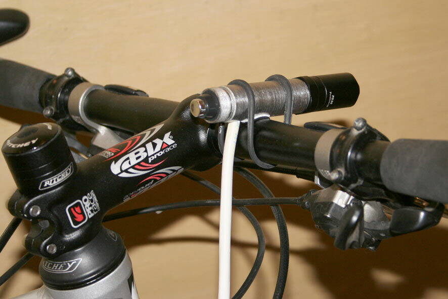

Вело фара с головой от феникса РД30 и питанием от SLA 5Aч.
-848.jpg [ 44.22 КБ | Просмотров: 8471 ]
-852.jpg [ 68 КБ | Просмотров: 8471 ]

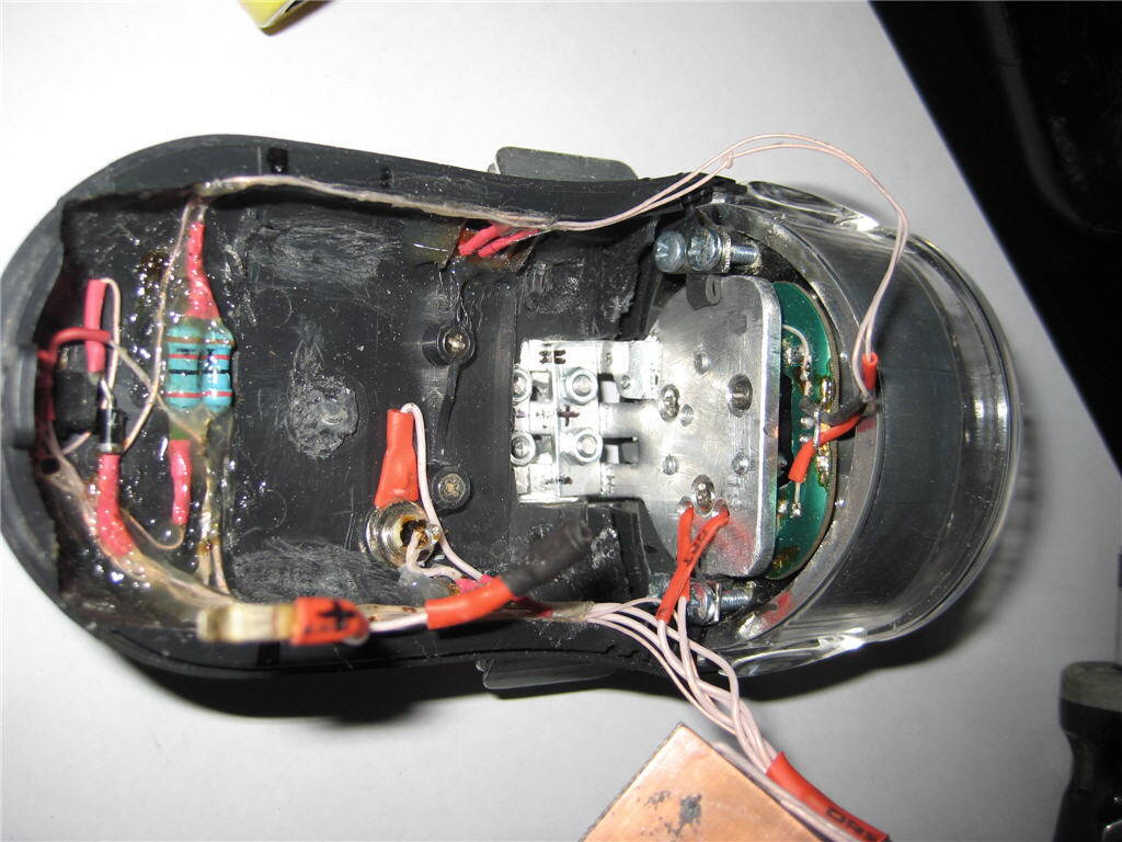

Здравствуйте товарищи ))
Долго я читал эту тему, и таки дочитал... и тоже очень захотелось сделать фонарик на вел))
Был взят барабашовский фонарь ELSHAD с 9ю диодами за 35грн.
в отражателе вырезан центральный диод и поставлен Edison ARC Series 3Watt (старенький но недорогой) и 15градусная линза, на поворотной площадке (по вертикали на примерно на 10 град):
001-0000 _res.jpg [ 110.42 КБ | Просмотров: 8469 ]
Внутри был контроллер питающий, при свежих батареях, диоды 30 мА на штуку и абсолютно не компенсирующий разряд. Всё это я выпотрошил:
007-0002 _res.jpg [ 104.16 КБ | Просмотров: 8479 ]
005-0001 _res.jpg [ 102.51 КБ | Просмотров: 8470 ]
Туда влезло 4 Ni-CD аккума 2,6 Ач, step-down конвертер на ZX400, и супервизор на 4 вольта - для индикатора разряда.
008-0003 _res.jpg [ 125.84 КБ | Просмотров: 8473 ]
009-0004 _res.jpg [ 111.07 КБ | Просмотров: 8472 ]
011-0005 _res.jpg [ 63.17 КБ | Просмотров: 8468 ]
015-0006 _res.jpg [ 90.48 КБ | Просмотров: 8471 ]
в качестве ближнего света оставленны 8 родных светодиодов (с 30 мА на шт) а дальний - луч поднят вверх на 10 грд и собсна 3 ватник...

ИPuff
Интересно радиатор вывел!
 Заголовок сообщения: Re: Ночное освещение...
СообщениеДобавлено: 04.11.2009 10:55
Сообщения: 28
Город: Бабаи/Харьков
Зарегистрирован:10.07.2009
to Oleeeg
да, пришлось тянуть - без вывода наружу внутри жарко через 5 мин становилось ))
Litech Magnesium (желтый)

Puff
С чего радиатор?
СообщениеДобавлено: 04.11.2009 16:17
Сообщения: 28
Радиаторы от дохлого компьютерного блока питания.
Внутренний - пластинчатый обрезанный по контуру с загнутыми вверх усами :smile:
а те что снаружи - это распиленный пополам и согнутый по форме корпуса такой:
.jpg
.jpg [ 135.61 КБ | Просмотров: 8468 ]

Puff
Аккуратно получилось. А я все думаю, почему радиатор таким знакомым кажется
Неужели эти штуки ТАК сильно греются??? А ведь это говорит о их малом КПД..
PS^ А крепил как? я бы на термоклей посадил или хоть термопасту КПТ-8
Матрасничаю фрирайд на Specialized P All Mountain. Мой велосипед - мой характер.
DriveMIR.RU - Новости автомира =)
What will you think of me, when all that you'll ever see is only a part of the other me...
СообщениеДобавлено: 04.11.2009 19:39
Сообщения: 28
Есть такой минус, греются, но всетаки намного слабее чем все лампочки накаливания ))
просто для диода важно чтобы кристал не перегревался выше 80 градусов (может маленько больше)
а у лампочки спираль больше тысячи греется ))
перегрвающийся светодиод очень быстро выгорает и теряет яркость, а если его охлаждать он почти вечный :D
Ставил диод везде на родную КТП-8 :smile: она там гдето на фотках засветилась (черная такая коробочка)
Крепил на первую пластину 3-мя винтиками М3, а радиаторы к пластине тоже через пасту 4мя винтиками
Тепловой перепад от паластинки с диодом до наружнего радиатора есть, но наощупь небольшой...
