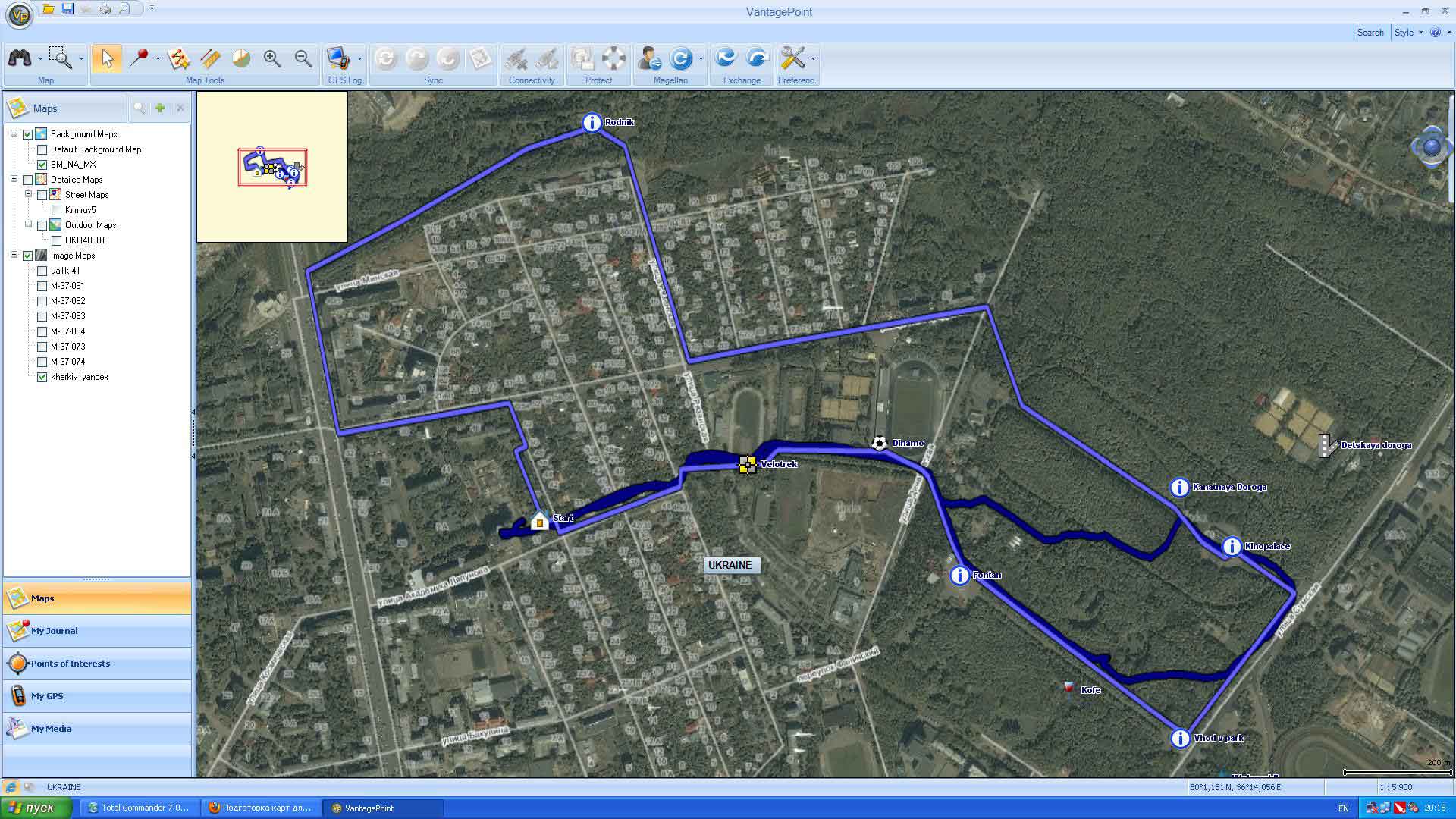

сам тоже учусь загрузать карты, вот думаю начинающим будет интересно:
Карта Харькова Спутниковая+гибрид(улицы+дома) (Яндекс), файл готов к загрузке через VentagePoint, размер ~120 Mb
http://letitbit.net/download/9603.b934f ... x.rmp.html
ниже скриншотик что получилось, тестировал в парке :)
