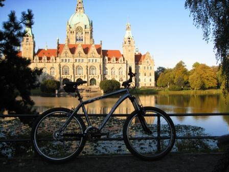

Сделал своему байку некоторый апгрейд. Наиболее радует новая вилочка. Раньше думал "какая разница?", а теперь реально почувствовал, что это не просто байки маркетологов, как в некоторых других моментах.Также собрал новое переднее колесо, а то на стоковом были все время 8.
Короче, вот новые спецификации и фото:
Frame/Рама: GARY FISHER Gold Series 6061 T6 aluminum, G2 Geometry, butted and hydroformed tubing, cold-forged dropouts & BB. Цвет - графитовый металлик. Размер 19"
Fork/Вилка: Rock Shox Psylo 125 mm, масло
Headset/Рулевая: Cane Creek 1-1/8" threadless, semi-integrated, semi-cartridge bearings
Shifters/Манетки: Shimano Deore 3x9sp - dual control
Front derailleur/Передний переклюк: Shimano SLX FD-M660
Rear derailleur/Задний: Shimano Deore LX (M-581)
Crankset/Система: Shimano Deore FC-M 521 Octalink Hollowtech 44(Al)x32(Al)x22
Bottom Bracket/Каретка: Shimano BB-ES25 BSA 73x118мм, Octalink
Cassette/Кассета: Shimano Deore CS-HG 50-9
Pedals/Педали: Wellgo, platforms
Seat/Седло: Bontrager SSR
Seatpost/Подседел: Bontrager SSR, micro adjust, 27.2 (подседельный хомут - эксцентрик Bontrager)
Stem/Вынос: TRUVATIV XR, L90mm, 5°
Handlebar/Руль: BBB "FreeBar"6061-T6 aluminum, riser, 690mm width, 40mm rise, 9 degree bend, 31.8mm diameter, black, 374g
Grips/Грипсы: Bontrager SSR
Brakes/Тормоза: Shimano Deore - V-brake, BR-М530. Сзади картриджные колодки Shimano XT, накладки Baradine
Brake levers/Тормозные ручки: Avid FR-5
Hubs/Втулки: front/перед: Shimano LX; rear/зад: Formula
Rims/Обода: front/перед: Mavic 117; rear/зад: Alexrims DH 19, 32H
Tires/Покрышки: Bontrager LT3 26x2.0 (tubes/камеры: Michelin)
Spokes/Спицы: DT Swiss
