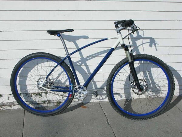

Нашёл на МТБР несколько фоток,правда,совсем не "Орлёнок"
IMG_0399small.jpg [ 87.14 КБ | Просмотров: 80156 ]
IMG_0405small.jpg [ 82.4 КБ | Просмотров: 80151 ]
IMG_0406small.jpg [ 94.09 КБ | Просмотров: 80151 ]
IMG_0409small.jpg [ 128.29 КБ | Просмотров: 80151 ]
IMG_0410small.jpg [ 102.87 КБ | Просмотров: 80150 ]
twin2.jpg [ 92.34 КБ | Просмотров: 80150 ]

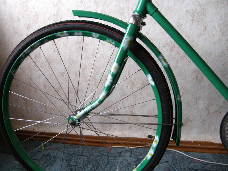

итак, насмотря на весь флуд. Орленок учится летать
 Заголовок сообщения: Re: Ereliukas - 8 - попал мне в руки.
СообщениеДобавлено: 09.07.2010 15:14
Сообщения: 17298
Изображения: 4
Зарегистрирован:30.09.2003
P7090014.jpg [ 130.1 КБ | Просмотров: 80075 ]
P7090016.jpg [ 157.4 КБ | Просмотров: 80075 ]
P7090017.jpg [ 149.76 КБ | Просмотров: 80075 ]
