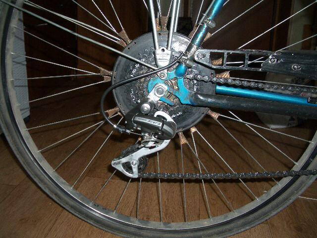

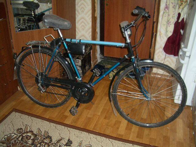

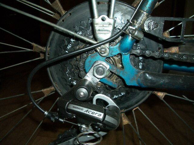

Сегодня установил задний переключатель Шимано Ацера на самодельном петухе и трещетку 14-34, изначально у нее был расклад -- 14-16-18-20-22-24-34, но я из старой и новой трещетки собрал другой комплект звезд -- 14-16-18-20-24-28-34, для меня он более удобен,причем саму трещетку я с колеса не отворачивал, так,как она у меня как я писал уже ранее посажена на неразъемный фиксатор резьбы, но оказалось, что внутренняя часть шестискоростной трещетки(та на которой стоят собачки) по размерам ничем не отличается от такой же части семискоростной трещетки, поэтому я снял только внешний корпус трещетки и поставил другой на семь скоростей, окзалось, что на шимановских трещетках всегда самые большие три звезды на больших шлицах, остальные звезды на малых шлицах, поэтому и получился такой расклад со звездами. После чего поставил простую рычажковую манетку на семь скоростей и провел испытания -- подниматься в крутые горы стало значительно легче.
IMGP0858.JPG [ 106.29 КБ | Просмотров: 7671 ]
IMGP0859.JPG [ 105.31 КБ | Просмотров: 7671 ]
IMGP0860.JPG [ 107.28 КБ | Просмотров: 7671 ]
