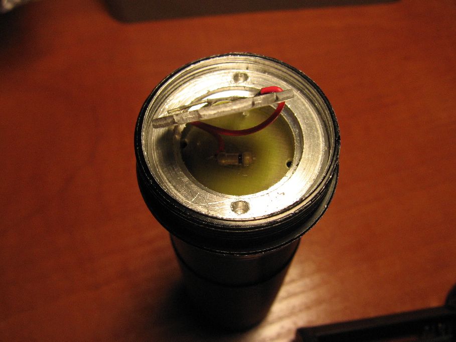

есть еще вариант...из последнего трастфаера выпаять Q5 и впаять туда XPG-R5...драйвер оставить родной..
получится должно еще суровее..
Другое мне не дает покоя, если Вы говорите, что без резистора диод сгорит, почему же не сгорает родной диод от полиса, когда ему дают 18650. Не горит и не греется. Резистора там нету, драйвера тоже. Вот я и подумал ,может прокатит..
В худшем случае я попадаю на 45 грн. Это вовсе не смертельно :)
будем пробовать..резисторы дома где то валяются на 0.5 Ом..думаю для пробы подойдут..
всем спасибо..пошел праздновать дальше..
PS Мужчины, с днем защитника отечества вас!!
PPS я так понял резистор паять там где провод от плюса к диоду идет?

впаял диод XPG в полисовский корпу от маленького фонаря..
даже с дешевым родным отражателем светит поярче TrustFire q5.
за пять минут тестов не заметил нагрева вообще. Даже не потеплел
впаивал сперва в корпус от Большого Полиса. Там уже было сопротивление на 1Ом. Свет был неяркий и желтый. Сопротивление это зло подумал я..
010.jpg [ 67.83 КБ | Просмотров: 8418 ]
009.jpg [ 70.5 КБ | Просмотров: 8414 ]
Последний раз редактировалось Mypka 24.02.2010 22:36, всего редактировалось 1 раз.

Корпус не потеплел? Нужно открыть и попробовать диод. Отсутствие нагрева - свидетельствует о плохом теплоотводе.
 Заголовок сообщения: Re: Ночное освещение...
СообщениеДобавлено: 24.02.2010 19:45
Сообщения: 1602
Город: Харьков Салтовка/Алексеевка
Зарегистрирован:10.07.2009
диод вроде тоже не потеплел..хотя пять минут не показатель...
там теплоотвод приличный..
когда припаивал подложку к проводам, сначала зажал подложку в тиски..она сильно грелась. вставил подложку в фонарь, греться стал весь фонарь, но заметно ниже..так это от паяльника...
Короче реальность оказалось более простой..
Экономическое обоснование такое:
-диод XPG-R5 на подложке- 48грн.
-Корпус фонаря - 20-50 грн.(вот подумываю старый трехдиодный китаец раздербанить во благо науки..)
...тока щаз увидел картинки Мотора....на работе не грузились..МОЩЬ!! хорошо подойдет рыболовам... глушить рыбу одним световым лучом
