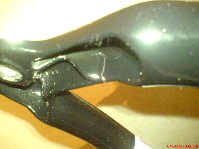

andr писал(а):
Даже стеклопластиковая (не говоря уж об углепластике) манжета, если намотан хотя бы 2-мм слой, в несколько раз прочнее, чем этот участок ал. профиля до поломки. Так что даже если манжета не прилегает с одной из четырех сторон, ничего страшного. Лишь бы композит хорошо сцепился с металлом. В самом деле, таки лучше совсем счистить краску.
... может быть но не в таком месте - там намотать то негде не получится.... эта компомуфта будет полна воздуха и пустот-это для круглых структур с диаметром побольше. и трещину по-любому надо высверлить а то поползет....
велик = удлинитель для тела

напашивается спрофилированная манжета\косынка в обхват - уродство конешно ...да и с самой сваркой в харькове напряг если почтать форум. сварить *черновой* аллюминий в харькове полно мест- но велораму-это уже совсем другое.... надо понимать че требуется реально владеть технологией и иметь реально чистый аргон - а насколько мне известно именно его надо покупать за бугром.....

на твоем фото не распознать форму дропаута в профиль- вполне возможно простое решение - вварить подогнанный алюмин.треугольник в дропаут по всему его периметру но трещину по-любому надо обработать....

Это внутренняя сторона дропаута
Комментарий к файлу: Это внутренняя сторона дропаута
