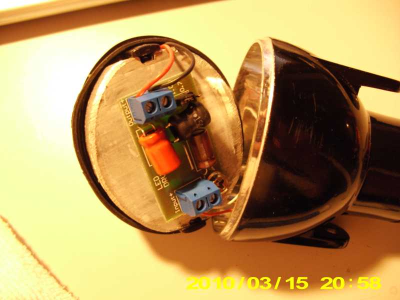

Вот давеча забрел на авторынок. и пригляделся мне комплект противотуманок... ну и решил я из них фонарь сделать....
В корпус можно засунуть что угодно из электроники, и радиатора, места много. Фокусное расстояние подбираем как хотим, поскольку стоит линза хорошая.
В принципе светом остался доволен.
Светодиод стоит CREE XRE WHT 00D01 MCPCB белый. 230 люмен - 78 грн
Питание 1А.
Радиатор выточил из того что под руку попалось (лист дюрали Д16Х10мм)
Комплект противотуманок с креплением - 150 грн
У старого фонаря светодиод на 220 люмен, при том что используется отражатель от какого то китайца...
IMG_0001.jpg [ 32.88 КБ | Просмотров: 9229 ]

Комментарий к файлу: Сравнение с моим предыдущим фонарем (снизу), притом фокусное растояни настроил наугад :-)
IMG_0001a.jpg [ 36.21 КБ | Просмотров: 9238 ]
