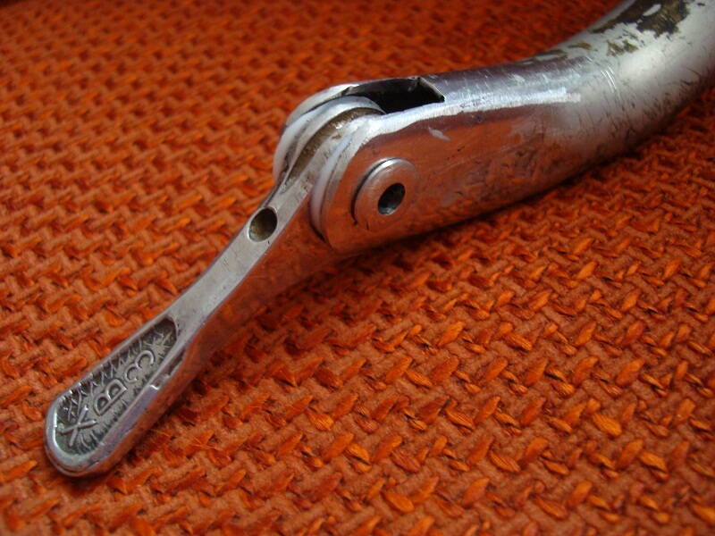

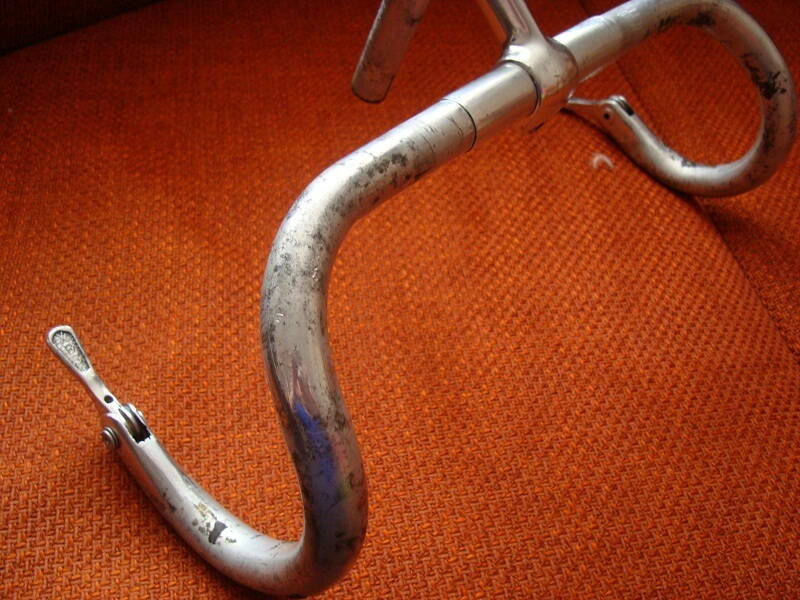

Концы руля были сплющены и сделаны в них пропилы, по ширине рычагов. Потом я разобрал нарамные манетки и взял оттуда рычаги, на токарном вытачил дюралевые втулочки которые выполняют роль оси вращения рычагов, с другой стороны фиксируются болтами. Между релем и рычагом сделал фторопластовые шайбочки, но чето слишком скользко получилось :D По одной потом заменил на текстолитовые.
Роль упора для рубашки играет тормозная ручка, у основания ее сделал отверстие диаметром 2 мм под трос, в руле также сделал отверстие диаметром 5 мм под тормозной ручкой. Т.е. получилось что рубашка упирается в ручку оттуда трос идет через отверстие в ручке и отверстие в руле по изгибу руля вниз прямо на рычаг. Рубашка заплетена под оплетку Вот фото:

Манетки в торцы руля - почему бы и нет? Сделано красиво, не стоило ничего, кроме работы - но очень интересно, как оно будет работать при реальной езде вне асфальта? Отпишитесь - может и себе так сделаю? Как оно при соскоке с вела - не мешает?

Сзади не сора а Аливио и кассета тоже Аливио потому так и поставил чтоб тяги больше было. А рама проверенная, я на ней 3 года откатал в прошлой реинкарнации и с учетом недостатков того вела этот собирал. По манеткам, по первым километрам ощущения очень хорошие, толком конечно потестировать еще не удалось особенно переднюю, сыро очень не разгонишься. Обода тоже очень хорошие, стояли на прошлом веле и никаких нареканий, очень дешего зато :smile:
