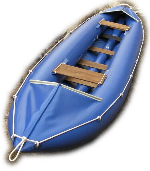

Раскладка по весу, для примера, "двойка" в "новом дизайне" (на фото):
- полный вес (в том виде, как на фото, длина 4,95 м, диаметр баллона 30 см.) - 20,5 кг.
- из них:
- слань, 60 см, 3 шт. - 2,06 кг.
- слань, 54 см, 2 шт. - 1,32 кг.
- слань, трап, 2 шт. - 0,95 кг.
- сидухи, 2 шт. - 1,52 кг.
Итого фанеры - 5,85 кг.
Пара элементов штевней - 0,9 кг. (но и вес байдарки немножко другой).
Для борьбы с весом попытался привлечь подрядчиков отформовать все из пластика - работа движется, на данном этапе получается экономия в весе >2-х кратная, но какова цена - пока неизвестно.
Ходить без сланей можно и ходят, но дно не будет таким килеватым. На киль (надутый или не надутый) укладывается матрачка (пенка) - сверху рюкзаки, притягиваются за грузовые петли к дну. Всё.
Замена на вкладное надувное дно экономии в весе на даст (~6.5 кг.). Трудоёмкость=цена заметно больше. Дно будет более округлым - увеличится валкость.
~Аналог "Пеликан" с вкладным дном (правда с закрытым фартуком и профилями на "очке") весит ~27 кг.
K49_10_01.jpg [ 41.25 КБ | Просмотров: 13515 ]
K49_10_02.jpg [ 80.69 КБ | Просмотров: 13514 ]
Главный "Романтик", Олег Хамидулин.
http://romantik.net.ua

Уважаемый "Главный "Романтик", Олег Хамидулин." Смотрю на фото , в новом дизайне появились жёсткие элементы на деке . Как (из чего ) сделано ? Если не секрет, конечно. ИМХО должно быть полезно.

Никаких жестких - упругие элементы. Грубо говоря, верёвка в ПВХ-оболочке.
Можно сворачивать-разворачивать.
А как-бы эту самую "верёвку" идентифицировать? Она настолько жёсткая , что удерживает форму? Я бы в своих модификациях что-то подобное применил , но пока не нашёл ничего подходящего.

Увы, не настолько жесткая/упругая. Не подойдет.
