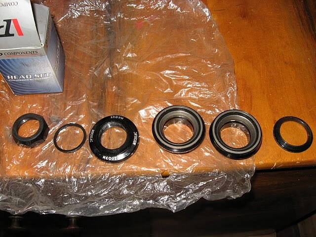

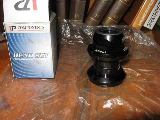

Хотелось бы что-нибудь получше, на промподшипниках, вроде такой:
IMG_1889.JPG [ 82.21 КБ | Просмотров: 13340 ]
IMG_1890.JPG [ 103.09 КБ | Просмотров: 13340 ]

кроме того она должна быть с гайкой у которой резьба М26х1, потому как импортные могут быть с дюймовыми резьбами...

та ссылка, что я приводил на рулевую из велостиля за 25гр - не катит! .. у рулевой NECO гайки с более крупной резьбой и она не накрчивается на СШ и т.п. вилки
проверено сегодня

Это проблема! Сам ищу панацею, единственное что придумал, пока, перерезал резьбу на вилке, под стандарт дюймовый, и на чашки нужно делать подкладку, медную например...
