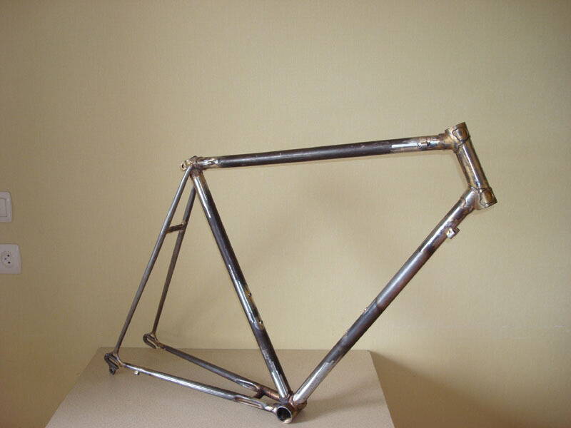

Наверное все на форуме видели моего крокодила на базе Чемпиона, к слову не 60-го года выпуска а 62-ого, как оказалось после снятия старой краски. Этот факт немного умаляет антикварную ценность данного экспоната, но радует с точки зрения усталости конструкции, как ни как, а рама на два года все таки моложе :smile:. Последней манипуляцией над своим велосипедом которая была запланирована давно была покраска рамы. Зимой я успешно снял старую, вернее 5 слоев старых красок, и в начале весны напаял на раму упоры для рубашек (отдельная история). До напайки упоров и начала "сезона дождей" успел недельки три покататься на голой раме, видок у велика был еще тот и я по этому поводу гордо называл себя всадником апокалипсиса :D.
Но ближе к делу. Раму красил акриловой краской. Пробовал достаточно много разных красок, но именно акриловая дала наилучший результат. Конечно если есть возможность покраски в промышленных условиях лучше воспользоваться ею, но если нет то акриловая краска на мой взгляд лучшее решение и вот почему: во первых достаточно устойчивое к износу покрытие, а во вторых быстро сохнет. Использовал краску фирмы Presto, Германия вроде. Небогатый выбор цветов - белый, черный, металлик, прозрачный лак, но качество хорошее. Красную краску брал Bosny, первый раз ею красил, результатом доволен. Процесс покраски стандартный: грунт, достаточно одного слоя, белая основа 3-5 слоев, через трафареты красная 3 слоя. Краски много класть не нужно, главное что бы все прокрасилось, лучще потом лаком зафиксировать. Так как краска быстро сохнет за день можно 5 слоев нанести спокойно, главное не торопится и делать все аккуратно.
Кстати Bosny чистая акрилловая краска по запаху, а вот Presto с чем то замешана, более едкий химический запах, но написано что акриловая.
