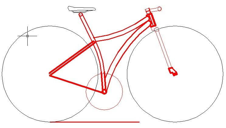

У меня вот вопрос по геометрии подобной рамы. Что поправить на рисунке? Из каких труб делать?
+ (каретка и дропауты пока не обсуждаются)

На мой взгляд, нужно опускать подседельную трубу к каретке, а перед ней

Уух...... вот это колесики... раздобыть бы пару таких и за месяц связать из веревок мегабайк.
на вскидку
1. каретка высока.
2. верхняя труба еще более высока. опустить сильно не получится, поэтому изгибать.
3. нижняя труба переднего треугольника - тоже изгибать.
Вел планируется как сингл-спид или нет? Если нет, надо смотреть еще перья и подсидельную трубу.
А ну еще - для увеличения маневренности, сделал бы угол рулевой побольше, до 75-78 градусов. Колесо визуально не будет сильно впереди, проще и увереннее можно рулить
подумал еще часик с автокадом и пришел к выводу что угол рулевой 71гр, иначе ни как - педалями будешь цепляться за переднее колесо при повороте.

Вообщем если бы делал под себя , то было бы так
ЕТТ 650
База 1190
Стендовер 850
Эфективный угол подсидельной трубы (от седла до каретки 740мм) - 73гр
Угол рулевой 71.
ps. Ну вот.... опять наврал. Седло на картинке возвышается над кареткой не на 740, а на 790мм. Т.е. в реальности оно будет ниже уровня руля.

Стендовер 850 при ЕТТ 650. Посадка будет растянутая? Говорят, разгоняться на 36ере сложно, это не гоночный, скорее прогулочный байк.
Главный вопрос - а как гнутые трубы делать? Из карбона намотать - не представляю возможным, титановые - РАПИД не сделает. Если это "классическая" рама - то нужен прямой участок подседельной трубы для закрепления штыря. Ну и хотелось бы универсальность - когда 36" колеса будут сняты, чтобы легко поставить 29".
Да, можно сделать меньше чем 71гр. По зарубежным отзывам управляемость у 36ера и без того плохая (т.е отличная курсовая устойчивость), приходится рулить с наклоном корпуса. Может все же базу удлиннить?
:lol: Боюсь, в такому випадку педалі будуть чорхати землю навіть на рівних ділянках. Адже каретка опуститься на 3,5" (90мм).

SNiЖ0k, тогда придется что-то подобное предусмотреть и для вилки. То есть удлинить ее вниз, чтобы в самом низу приварить вторую пару дропаутов, для 29" колеса.
По вашему чертежу.
Если сталь, можно обойтись даже 35-мм трубами для переднего треугольника. В современных стальных рамах бывает и больше, но нечасто. Если все три трубы взять в 35 мм, жесткость будет приемлемой. Но лучше толще. Особенно нижнюю трубу. Главное, найти.
Если титан, всё еще лучше. У "Рапида" есть рамы с нижней трубой в 50 мм или около того. Для верхней трубы взять не меньше 40 (у подседельной слегка расплющить для совместимости), для подседельной - 35. Будет неплохая жесткость.
Задний треугольник. Нижние перья: чем толще, тем лучше. Хоть 30 мм. Тут ограничивает только технология, а также геометрические мысли наподобие грязевых зазоров и места для шатунов.
Хватит ли 560-мм длины нижних перьев - надо еще раз прикинуть, введя толщину подседельной трубы. Чтобы сделать перья короче, в самом деле можно приварить подседельную трубу не к каретке, а к нижней трубе, как сказал Buba:
Тогда подседельная труба не будет мешать колесу. Ее угол должен быть таким, чтобы на высоте седла получались удобные 73 град., если мерить от каретки.
Верхние перья: при такой огромной длине - тоже чем толще, тем лучше. Бояться за комфорт смысла мало: такие колеса и без того должны дать комфорт необычайный. Оттого же и гнуть верхние перья ни к чему. Впрочем, для красоты их можно сделать не слишком толстыми. 20-мм трубы будут в самый раз, мне кажется.
Рулевой стакан высотой 150 мм - по-моему, совсем чересчур. Морда из-за большого колеса и так высоко. Если у найнеров среднего размера бывает 90-мм стакан - почему не взять такой же? Нижнюю и верхнюю трубу в таком случае вблизи стакана срастить по длине.
Даже с самым низким стаканом надо найти самый задранный вынос в округе и поставить в перевернутом виде. Без этого придется вспомнить детство и вертикальную посадку. Может быть, надо вспомнить даже вынос для триального мода. Перевернув, естественно. Только они, как правило, страшно длинные.
Каретка в 337,5 мм над землей - мрачновато. Достаточно 300 мм, как у обычных кантрийных хардтейлов. И стендовер станет ниже.
Хуже всего, что колесо может цеплять за нижнюю трубу. Надо внимательно проследить в чертежах, учтя толщину трубы. Может быть, нижнюю трубу придется гнуть. Если мастера гнуть не захотят - делать с изломом, из двух частей. Жуть, но надо быть к ней готовым.
Переломленную нижнюю трубу для благоприличия можно оформить и так:
Или так:
Или сильней обычного сблизить трубы у рулевой и ввернуть мощную косынку в таком стиле:
