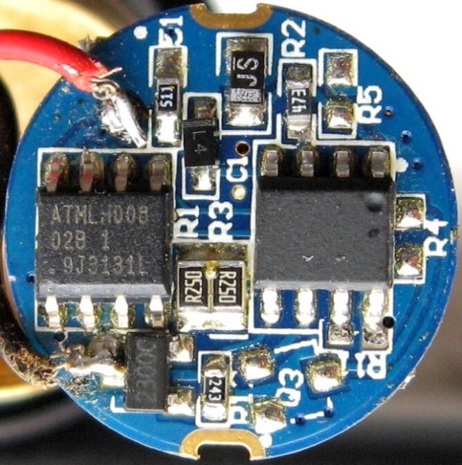

Вопрос к знатокам светодиодных дров. Возможно ли выдавить из этих драйверов бОльшие токи на всех режимах? Или хотя бы максимальный поднять. Все выдают от 0,93 до 0,98 А на макс. режиме, в среднем от 0,33 до 0,44 А и в миним. от 0,02 до 0,15 А.
На DX и KD в описаниях фонарей стоят цифры от 1,5 до 2,8 А в макс. режиме, на самом деле не является правдой и ток изначально занижен. Есть самоделка на P7-D с импульсным драйвером с KD. Там на выходе 3,11 А в макс., 1,5 в среднем и 0,35 в минимальном режиме. На фоне MTE SF-23 и MTE SF-15 светит как прожектор. Вообщем хочется в этих драйверах поднять ток хотя бы до 1,5-2,5 А.
Всем кто поделиться опытом заранее благодарен.
1. Драйвер от MTE SF-23_Р7-D:
MTE SF-23 .jpg [ 230.45 КБ | Просмотров: 4889 ]
2. Драйвер от MTE SF-15_P7-D:
MTE SF-15 .jpg [ 242.09 КБ | Просмотров: 4889 ]
3. Драйвер от UltraFire WF-501B P7-C:
UltraFire WF-501B P7-C .jpg [ 238.54 КБ | Просмотров: 4889 ]

Да тут же почти директдрайв, это даже не драйвер... Там МК управляет ключиком чтобы получить решимы, отличные от максимального, а на максимальном там какое-то жалкое подобие стабилизации. Ток поднимать нужно использованием качественных аккумуляторов. Вышеприведенные драйверы на хорошем аккуме 2,5-3 А дают легко. Если же у вас ток получается около ампера - выкиньте акки и купите новые КАЧЕСТВЕННЫЕ, ибо ваши старые от дядюшки Ляо не способны выдавать ток более 1 А (у меня именно так - на старых аккумах больше 1А получить анрыл, и то на свежезаряженном акке, на новых аккумах имеем то на что рассчитан драйвер, т.е. я делал на 2А и я их получаю). Т.е. никаких аккумов на 3000, 3500, 3600 и более мА в габаритах 18650. Никаких аккумов старше полутора-двух лет (касается аккумов с китайских инетмагов типа Трастфаер, Ультрафает и т.д., брендовых аккумов это возможно не касается, судя по опыту эксплуатации лития в других устройствах - брендовые батарейки живут годика 3-4, а китайские аналоги год-полтора). Ну и еще немаловажно как проходят измерения этого самого тога, хотя в НАСТОЛЬКО сильную погрешность я не верю :) .

Ну в условиях фонарика это тяжело. Если есть место - то лучше ставить последовательно 2 аккума и драйвер с КД, тогда поимеем и правильный ток, и стабилизацию (с 1 аккумом стабилизация работает до определенного напряжения на акке, потом напруги не хватает и яркость начинает падать). А с одного аккума запитать правильно Р7 светодиод тяжело.

Заводы те же - технология производства и приёмка разные. Как и итоговое качество. Да нету в СФ-ках драйверов, вы что-то путаете. То больше платка режимов чем драйвер в обычном его понимании.
GF Montare писал(а):
Есть шикарные альтернативы драйверов от http://www.taskled.com/
Даже знаете где правильные драйвера брать :wink: . Зачем тогда дурные вопросы задавать? Ну не может платка за 3$ с доставкой из Китая быть нормальным драйвером. Там деталей на бОльшую сумму нужно впаять для выдачи нормальных характеристик. Но есть одно но: даже с таскледом не получится нормально запитать от одного аккума один светодиод. Или 2 лития 1 светодиод, или 1 литий 2 светодиода. Иначе нужен бак/буст драйвер в одном флаконе (сходу у таскледов не нашел). А если у нас 1 светодиод и 1 литиевый аккум - попробуйте поставить линейный драйвер на АМС7135. У меня работает замечательно, выдает расчетные 2 А (хотите больше - добавляете микросхем и получаете больше, мне просто 2 А достаточно). Но опять же, на свежих аккумуляторах. На двухлетних - как раз меньше 1 А.

Да не драйверы это. Там ключик стоит и МК-шка для управления режимами. Т.е. в максимуме просто открытый мосфет, а для пониженных яркостей и стробов микроконтроллер закрывает мосфет с нужной частотой и скважностью.

я чисто имхо... опираясь на инфу от максимао чисто ключевом принципе функционир. изображенные платки могут быть не такими уж и плохими... может кондер втулить по питанию? ионистор + опционально електролит... правда лед погореть может...

Знаете как правильно и пытаетесь изобрести велосипед :oops: . Нету у меня схем драйверов питания 1 светика от 1 лития. Это довольно сложная задача. Оптимальным, наверное, все же будет схема на линейном стабе АМС7135. Покупается у китайцев нужное количество плат с этими микрухами для получения нужного тока и параллелится. http://www.dealextreme.com/details.dx/sku.7612 - это базовый драйвер, с режимами, а к нему допаивается любой безрежимный на нужном к-ве 7135. Дешево и сердито, но на разряженном акке не будет стабилизации :sad: . Хотя визуально яркость падает не так уж и сильно, пока не начнет резко падать когда аккум разрядится.
Себестоимость драйвера определяется не стоимостью потраченных на его изготовление деталей, а стоимостью всех сгоревших деталей, стоимостью кучки разведенных плат для выбора оптимальной разводки, штудированием кучи учебников по проектированию ВЧ схем. В общем 40 баксов за готовый драйвер - почти даром :smile: .

Они не плохие. Но директдрайв. А неплохие они тем что на пониженных режимах высокая частота переключения ключа и практически не видно мерцания. Во многих китайских фонариках и драйверах частота мерцания светодиода на режимах отличных от максимального заметна обычным глазом и лично меня очень сильно раздражает.
