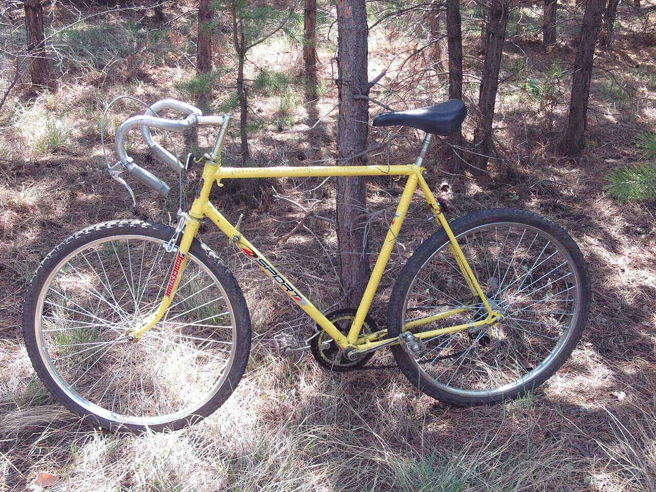

Таким он был когда я разобрал на зап.части целый китайский велосипед в пользу "Старт-Шоссе"....
PHOT0029.JPG [ 231.86 КБ | Просмотров: 3860 ]
PHOT0030.JPG [ 150.19 КБ | Просмотров: 3860 ]
PHOT0031.JPG [ 150.57 КБ | Просмотров: 3860 ]
PHOT0034.JPG [ 158.64 КБ | Просмотров: 3860 ]
PHOT0045.JPG [ 150.68 КБ | Просмотров: 3860 ]
PHOT0047.JPG [ 154.6 КБ | Просмотров: 3860 ]
PHOT0048.JPG [ 151.09 КБ | Просмотров: 3860 ]

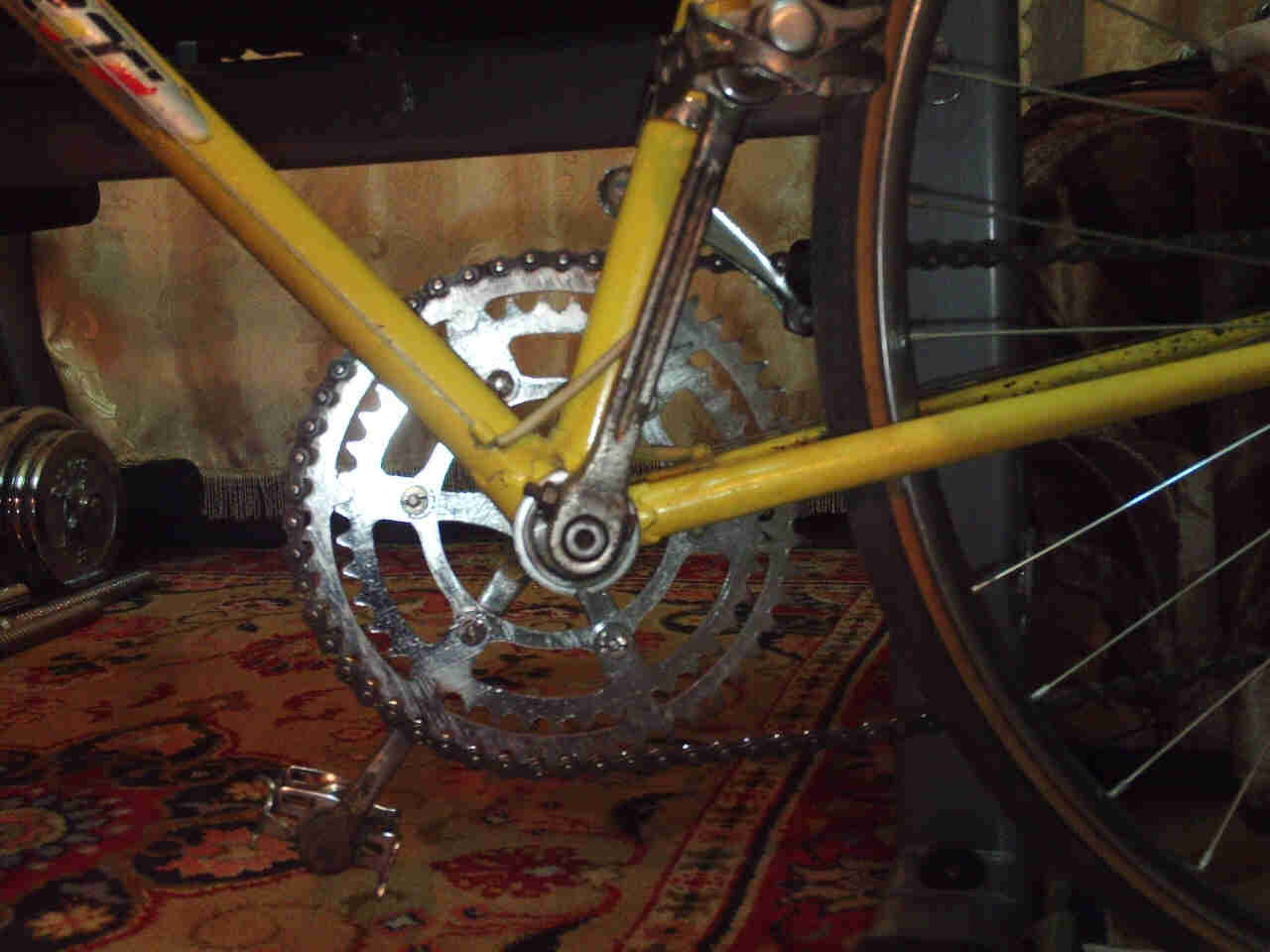

В результате аварии, при торцевом столкновении с автомобилем, повело одну педаль, нарушена соосность, в этом году приобрёл 3 комлекта в сборе - вал каретки, сепаратор с подшипниками, полностью совместим с родной комплектацией велосипеда, вопрос в одном - качество изделия, сделано отечественным производителем. Буду менять только вал каретки и подшипники, в новом комплекте они сборные, не россыпные.
PHOT0018.JPG [ 68.49 КБ | Просмотров: 3854 ]

Прошу прощения, но погиб ведь только правый шатун и педаль... А Вы собираетесь менять компоненты каретки. Опять-таки, не понятно, под сборными подшипниками вы ведь понимаете сепаратор с десятком шариков, взамен двух десятков шариков насыпью (число шариков условно, точного значения не помню). Но ведь таким образом Вы снижаете надежность узла, как мне кажется. Я бы посоветовал при необходимости замены шариков, все-таки набрать нужное количество для насыпных, даже купив несколько комплектов сепараторных, если нет возможности взять просто шарики нужного размера.
Ну и шатун... Такой реально купить отдельно, как и педаль. А уж если менять, то лучше на катриджную каретку и систему с шатунами под квадрат, как делают многие. Смысл в этом явно есть, мороки не много.
Еще раз повторю, это ИМХО.
С уважением, Александр.

Дело в том, что вал каретки уже выработал свой срок за 39 лет, менять его надо однозначно, а подшипники в ободе удобно устанавливать при сборке каретки нежели россыпные, которые у меня установлены а чашки оставлю родные, шатуны в нормальном состоянии. У моего отца та же проблема - от многолетней эксплуатации "Старт-Шоссе" , на валу, в месте куда входит клин в паз происходит постепенное расшатывание и шатун начинает вихляться или смещается на несколько градусов по часовой стрелке, у него постоянно контрагайки откручивались и клин выпадал с противоположной стороны от звезды. Вал каретки квадратного сечения конечно надёжна конструктивно, но я уже приобрёл старомодные.

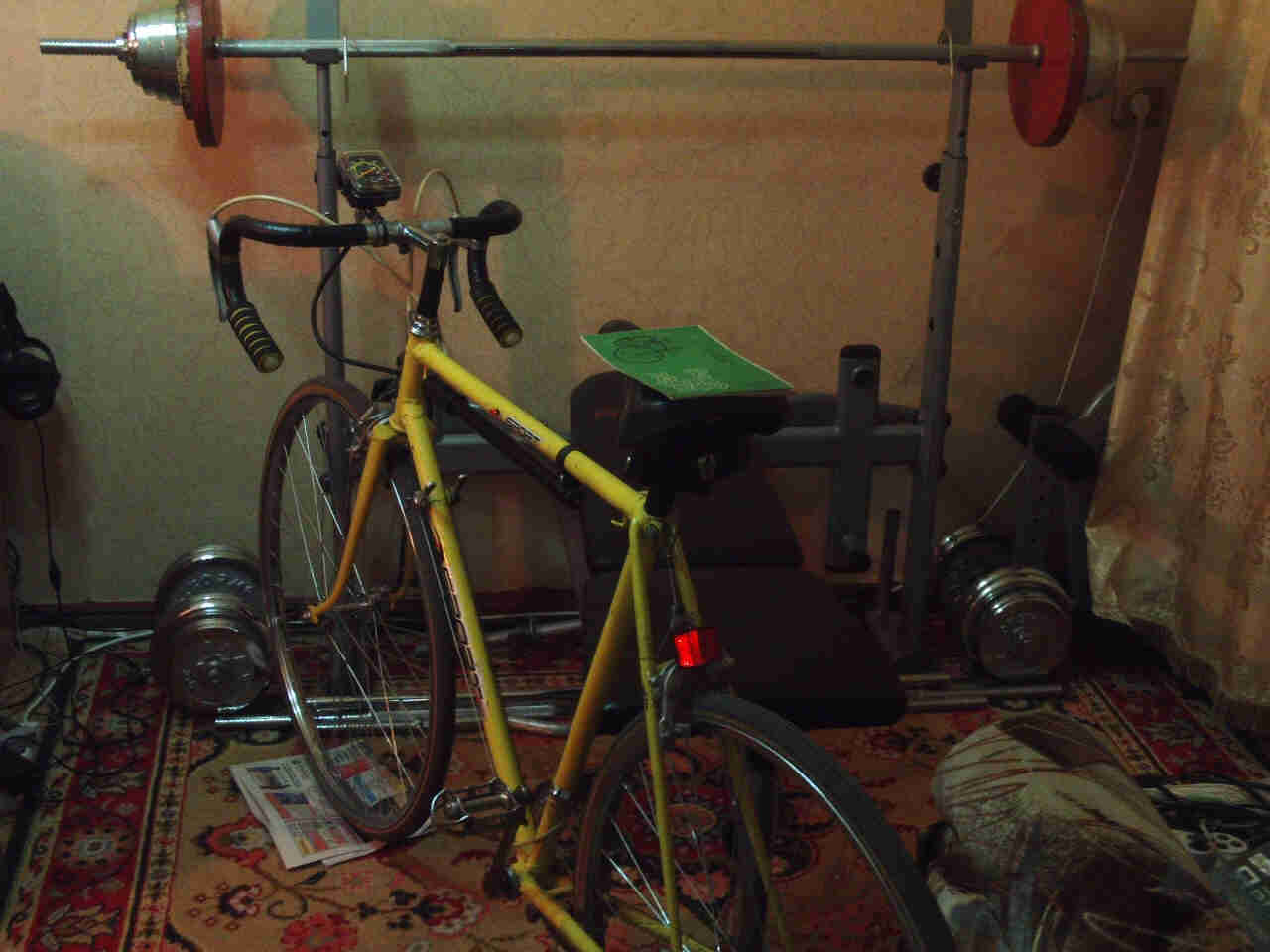

ХВЗ "Старт-Шоссе" В-555
PHOT0012.JPG [ 62.89 КБ | Просмотров: 3814 ]
PHOT0014.JPG [ 66.65 КБ | Просмотров: 3814 ]
Комментарий к файлу: На спидометре два счётчика - общий и суточный километраж.
PHOT0009.JPG [ 51.94 КБ | Просмотров: 3814 ]
PHOT0010.JPG [ 59.42 КБ | Просмотров: 3814 ]
PHOT0008.JPG [ 54.32 КБ | Просмотров: 3814 ]
Комментарий к файлу: "Две звезды, две светлых повести"
PHOT0011.JPG [ 64.46 КБ | Просмотров: 3814 ]
