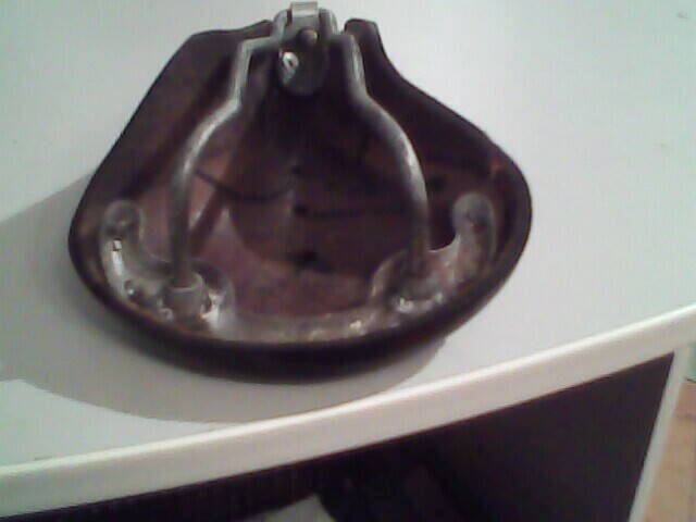

Добрый день!
Вчера пришло седло со старт шоссе. Состояние - вроде как новое, но все равно просится довести себя до ума. Что хотелось бы сделать: почистить рамку (окислилась вся), седло кривое, выровнять бы его, покраска - красить или нет? Краска вся на месте, но видно что красили абы чем, краска покрывает только верх сидушки, внутрь не проникла (в трещинках у заклепок видно что седло коричневое). Заклепки ужос, не заклепки даже, а гвоздики у усами, менять?
Исходя из вышесказанного, хочется услышать веское мнение крокодиловодов) Как изменить форму сидушки (вода? краска?). Сдирать ли верхний слой краски и красить, и если да, то чем? Как почистить рамку (лимонная кислота?). Ну и нужно ли для этих манипуляций (думаю да) снимать седло с рамки. Можно ли клепать вытяжными заклепками без специального инструмента? Как подобраться к заклепкам у носе седла? Пока вот)
К статье Archie можно не отсылать. Прочел и не один раз. Ну это путь самурая, неужели нельзя попроще сделать. Программа минимум - привести в порядок рамку (может покрасить), выровнять седло. Программа максимум - покрасить (если надо) переклепать. Хотелось бы услышать Ваше мнение. Неужто не найти нужной краски в отечестве...
P. S. Сорри за качество фото, чем было...
Только собственной попой! В том-то и прелесть кожаных сёдел, что в процессе использования они изменяют форму точно под выпуклости и впуклости ездящего.
Кожа нормальная, тем более, если задача - не заморачиваться перфекционизмом и красотищей - то не надо с ней ничего делать, ну, кроме обработки кремом.
Полозки, выглядит, что таки погнуты... Сам выгибать такое на пробовал, но наиболее перспективно звучит уже советованное Арчи - зажав в тиски и с длинным рычагом.
Если рамку по-хорошему чистить, то придётся снимать. Заклёпки эти, с усиками - вполне обычные. Как правило - снова поставить, не повредив - сложно.
Чистить - да, можно в лимонной кислоте, пакетик 30 грамм на литра 3 воды, и - несколько дней возле батареи. Так - радикально и надёжно, хотя поверхность останется шершавой, но ржу удаляет всю. Потом надо хорошенечко промыть, лучше - даже в растворе соды, и сразу же, просушив - загрунтовать. Грунтовать можно, опять же, не заморачиваясь крастотой-блестящестью - защитным грунтом вроде Brunox epoxy. Затем - красить, если сине-чёрный цвет грунта не устраивает. Кошернее, (красивее, крепче) конечно, хромировать или цинковать (дешевле!) но это надо нести на гальванику.
Про заклёпки - не знаю, нет опыта.

Ну, если абстрагироваться от "пути самурая" и действительно красивого и качественного результата с гальваникой...
Минимум:
- поставить на подседелку и, всунув нечто длинное-крепкое - выгнуть, чтобы носик прямо стал.
- Затем - не снимая кожи проволочной щёткой счистить чешуйки ржавчины и обмазюкать Бруноксом.
- Родные заклёпочки позажимать плотнее, чтобы за штаны не цепляло.
- Кожу - кремом. Максимум - спецкремом от Брукса, минимум - хорошим обувным.

Sergejs писал(а):
Минимум:
рамка ровная, перекосило именно кожу. на втором фото видно. И вообще, хотелось бы немного больше сделать. есть сомнения по качеству краски. И как кожу выровнять? Заклепки готов сменить на более эстетичные (есть уже даже) но не знаю как подобраться к носику без спец инструмента.

Archie писал(а):
Alebo, ответы на практически на все вопросы есть в этой ветке, в моей статье, и в материалах, ссылки на которые в ней приведены. Но поскольку заранее поставлено условие "к статье не отсылать", думаю что ничем помочь не смогу... :smile:
Читал и ветку и статью. Честно, честно. Есть ответы, много. Но не на все. Ладно, попробую конкретизировать:
1. Можно ли работать с вытяжными заклепками без вытяжного инструмента (в статье этого нет, но на 3-4 странице ветки есть фото ваших медных заклепок, как с ними работали)?
2. Как выровнять перекошенную кожу? Еще раз скажу, что рельсы относительно ровные, а вот сам черпак закрутило вокруг продольной оси. Вы ровняли пропитав красной. Но если я не буду красить, можно ли замочить в воде, выровнять, просушить, как советовали поступать на одном из форумах ссылка на который есть в вашей статье. Там правда не специально мочили, а описывали как восстановить форму промокшего седла.
3. Чем можно красить кожу седла из доступного в нашей стране? (Опять же обсуждалось, но к единому мнению не пришли, может резюмируем?)
На вопрос по рамке, ответ уже получил, спасибо. Буду вымачивать, наверное.

1, без инструмента , вытяжные заклепки врядли прилично можна поставить ИМНО
2, незнаю , непробовал
3, можна обратиться в бижайшую обувную мастерскую , там проконсультируют по покраске кожи (а возможно и подскажут как её размягчить и выправить под нужную форму ;))
окунёк-УКРАЛИ
крокодил
Дракон

1.- "Пистолетные" заклёпки без соответствующего инструмента никогда не пробовал ставить; думаю что это плохая идея. Медные расклёпывал как обычно - молотками и пробойником (при окончательной подгонке он зажимался в тиски, как на фабрике Брукс делают), для носика был сделан "специнструмент" из L-образного металлического прутка.
2.- Замочить можно: это подробно расписано в заметках Tony Colegrave, приводившихся и в статье, и здесь.
3.- "Наша страна" у всех своя... В Эстонии я видел только аэрозольную непроникающую краску, которая для этой работы мягко говоря не годится. Наверное, можно поспрашивать в обувных ателье и т.п. местах; мне было проще нажать пару кнопок и заказать...

Спасибо за ответы) в любом случае придется импровизировать)) Начну сегодня же. Потренируюсь на старом седле (на фото кусок видно) буду таки отделять от рамки и красить. О результатах отпишусь.
Страны действительно разные и способы решения задач тоже)))
Еще раз спасибо за прекрасную статью. Надеюсь до конца сезона успею...
P. S. пока буду делать старое, буду думать. Лак на черном седле хоть и выглядит неплохо, но сдается мне, что от него один вред и не дышит он.
