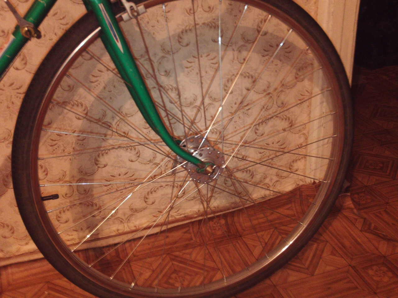

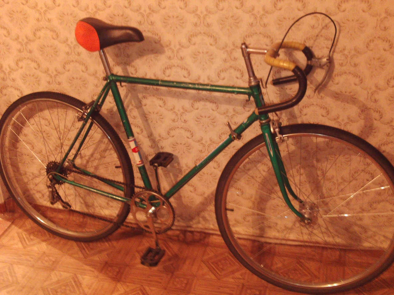

В гараже у отца нашёл покрышки российского производства 15-летней давности в отличном состоянии, их и установил.
PHOT0004.JPG [ 130.79 КБ | Просмотров: 2995 ]

Я как бы не большой знаток советских велокомпонентов, но осмелюсь спросить:
цепь часом не коротковата?
На самом деле цепь (пр-во Китай, в магазине именуется как "для Урала") короче на четыре звена, пока что оставлю так как есть, потом верну на место "родную", после многочисленных переустановок задних зубчаток и передних звёзд, пришлось её снять из-за несоответствия шага звена цепи и зуба ведущей звёздочки (оригинальная - "Урал"), происходил наскок друг на друга. К новой китайско-ураловской звёздочке родная цепь подходит, уже примерил.

Могу с абсолютной уверенностью сказать, что наскок цепи происходит не из-за шага, а из-за толщины: узкая цепь не налезает на толстую звезду.

На зеленом Старте переднее колесо заспицовано чуть неверно.
Спица, выходящая снаружи фланца (ее головка внутри, получается), на перекрещении должна идти под низ.
обратите внимание на стартовские колеса на фото чуть повыше.
Трудно, но разглядеть можно. :wink:
Спасибо Вам, впредь буду повнимательнее, отсутствие опыта сказывается.

Шаг цепи производства СССР , что для спортивного вела , что для родной Украины одинаковый отличается только толщина звена
Цепь я сразу поставил широкую, а слетала потому что зубья у прежней "ураловской" звёздочки уже были почти треугольные, цепь оттягивалась в сторону на высоту зуба, это уже капитальный износ, хотя создавалось впечатление что звено и зуб имеют несовпадение по совместимости.

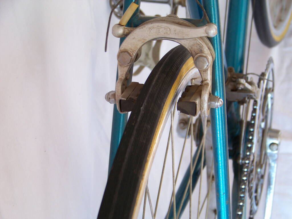

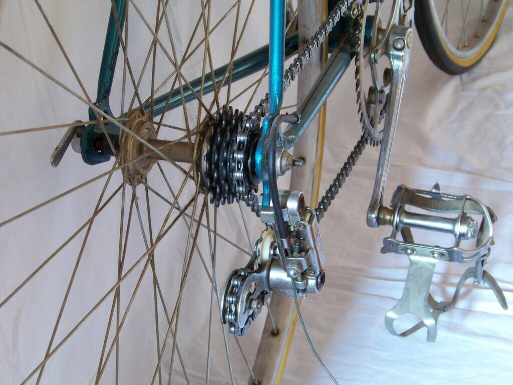

Несколько месяцев назад в интернете нашёл объявление о продаже нового советского "Старт-Шоссе"....интересно что это за модель и каким годом выпуска датируется?
1195569823.jpeg [ 176.88 КБ | Просмотров: 2881 ]
1195569823_1.jpeg [ 161.25 КБ | Просмотров: 2881 ]
1195569823_2.jpeg [ 94.42 КБ | Просмотров: 2881 ]
1195569823_3.jpeg [ 164.26 КБ | Просмотров: 2881 ]
