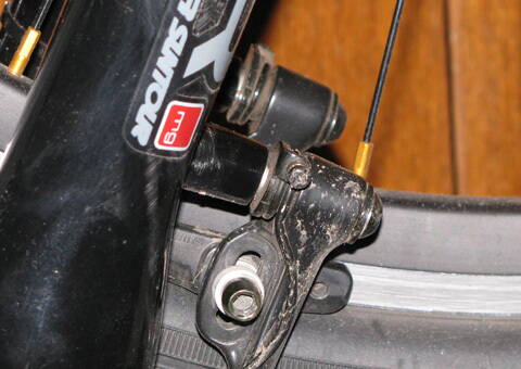

Буль писал(а):
еще не переубедил, может через 20 назойливых одинаковых постов и сдамся. :wink:
Здавайтесь, сударь - вы окружены!!! :twisted:
По теме.
Вибряки с интегрированной осью и НЕ должны садится до упора в основание.
Они как раз должны садится тем самым более широким выступом на пивот и просто плотно притягиваться болтом. Это норма!
Иллюстрации в поддержку (на ракурс не смотреть - вел стоит вверх ногами и полуразобран "за для перебрать/почистить на новый сезон"):
Передний:
pered.JPG [ 104.36 КБ | Просмотров: 926 ]
Задний:
zad.JPG [ 104.11 КБ | Просмотров: 926 ]

DenGF, я не подразумевал, что тормоза должны садиться до упора, просто думалось, что зазор должен быть минимальным.
Ну а раз так, то сдаюсь! Спасибо всем за дискуссию. :wink:
