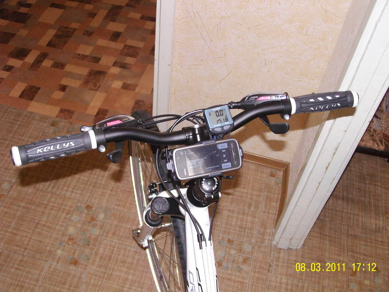

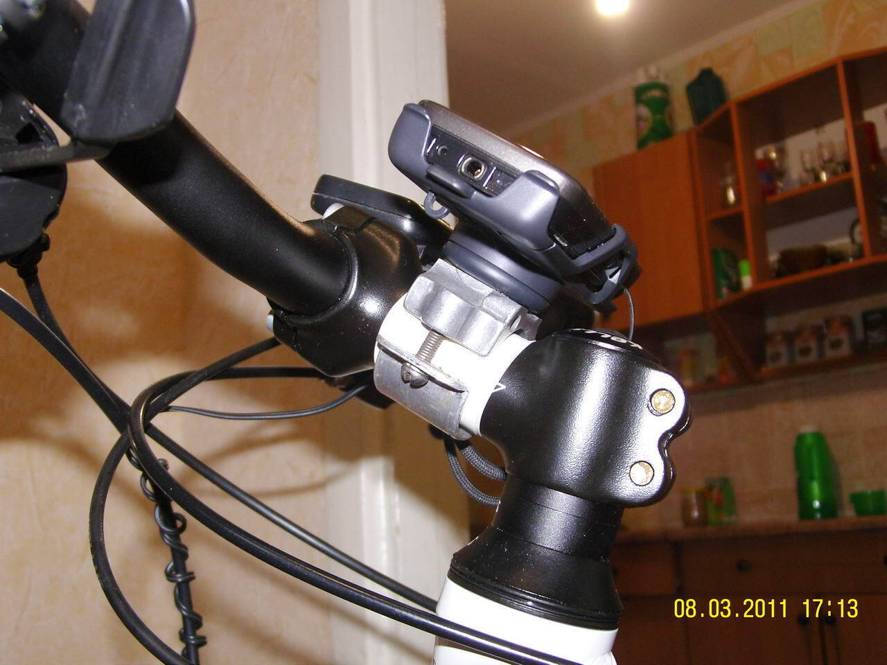

Пока еще не использовал, как и не катался на новом велике. Просто пока прикрепил на выносе. Использовал комплектное крепление к авто и "половину" переднего переключателя с велосипеда ХВЗ (вторую половину отпилил ножовкой).Вот фото

интересное решение,только вот стремно .. а если упадеш :eek:

не упадет, крепление надежное, юзаю похожую конструкцию.

Зарегистрирован:22.02.2009
Fox_s
читай внимательно :wink:
подение через руль и т.д.-вот что я имел в виду.
или Ты не когда не падаеш :wink:

Здается мне, что при крайне неспешных поездках будет все гуд (правда, пыле-, влагозащиты никакой, а летом на проселке пыли - мама не горюй, да и дождик вероятен), но на нормальном расколбасе - улетит он в придорожные кусты, как стая белых лебедей! Стремновато...
А сделано зачетно!!! :good: Токма болтик ржавенький заменить на нормальный, трушный! :wink:

Присоединяюсь к мнению о белых лебедях,жаль аппаратец будет...я бы сделал так-крепление на руку(у кого то на форуме было)цепляется вокруг верхней трубы рамы+прокладка паралоновая между этим делом и на липучку=тел под защитой чехла этого(под прозрачной пленкой) и от вибрасий хоть какое то,но спасение:)

Привет. У меня таже модель. Но ЖПС никогда не пользовался. На с колько он хорош для вело туризма? И вообще покатушек за городом. По поводу падений стремная вещь. Упустил ее с растояния один метр на линолиум - пришлось менять экран 400 гривен. Так что подумай как ее лучше закрепить и сделать ей какую-нибуть влаго, пыле защиту, всетаки электроника.
