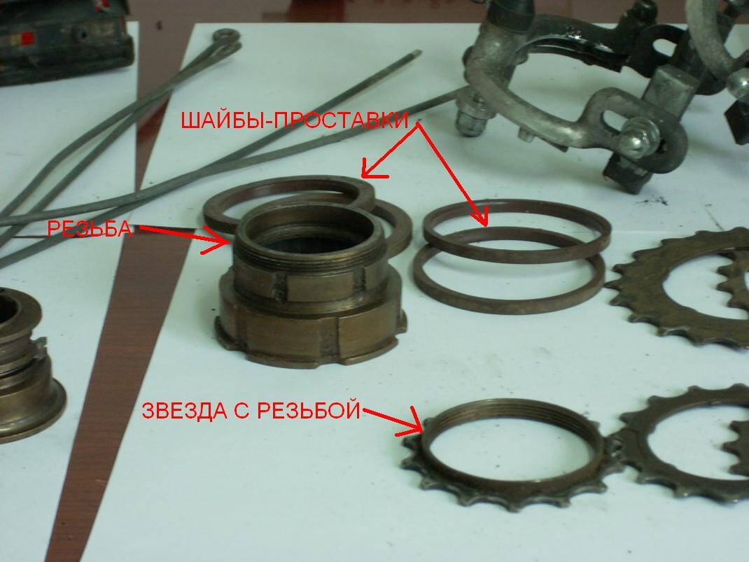

Пишу для того, чтобы поделиться опытом с картинками для тех, кто сталкивается с такой же диллемой, то есть как имея фривил-трещетку на 6 звезд переделать ее в синглспид. То есть не тратя денег совсем, но потратив драгоценное время, если оно конечно есть )).
Собственно, чтобы снять звезды, нужно просто открутить самую малую звезду в обычном направлении, против часовой стрелки. И всё. Но тепрь у звезд имеем два внутренних размера. И по две простави каждого размера. Также нужно оставить предпоследнюю звезду, так как она является упорной шайбой для звезды с резьбой, если конечно нет, чем ее заменить. Приятно то, что найдя проставки нужной толщины, можно подвинуть рабочую звезду вправо-влево для того, чтобы выставить чейнлайн.
Тут, в Македонии, большая проблема найти что угодно для синглспида, найнера, фикса, так как они на таком не ездят и таким не интересуются. Вроде говорили есть в столице Скопье ОДИН правильный синглспид, а на найнере я пока один ))))). Потому сингспидный фривил здесь купить можно, но есть только один, в одном магазине, для БМХ ценой 60 евро. Это соответственно не интересно. А заказывать через интернет тут хуже чем у нас - своих сайтов просто нет, а из-за границы доставка дорого, плюс налог около 40% на товар дороже 50 евро включая доставку. Потому вариант разобрать шестерик и сделать что надо очень актуален в данном контексте. А городской сингл очень правилен, так как Скопье хоть и сидит между горами, но практически не имеет никаких горок, наклонов и т.п. - всё в одной плоскости.
P.S. Андр, в линке, данном тобой, дешевые фривилы указаны что с 16-ти зубов и выше под стандартную английскую резьбу, а на 15 зубов и меньше - пд метрическую флип-флоп для БМХ. Как определить, какая у меня резьба? Или просто предположить, что английская стандартная?

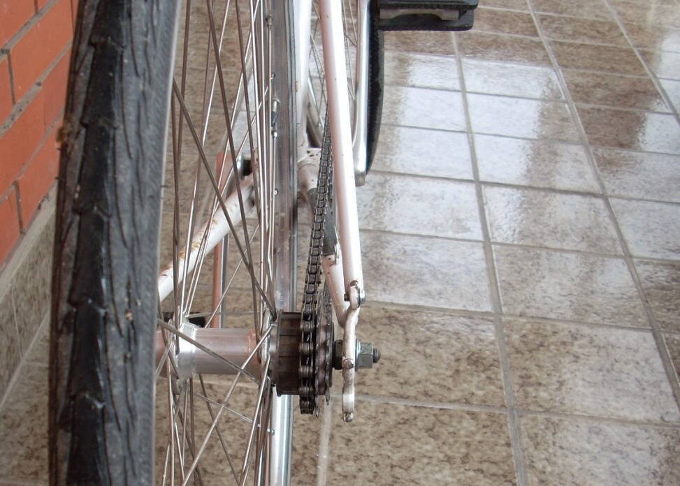

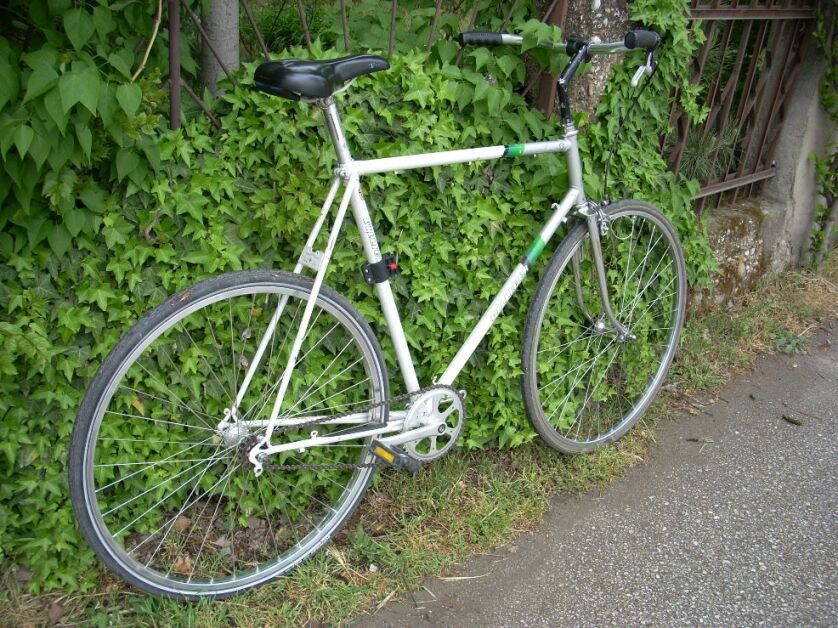

Итак разобравшись с кассетой-трещеткой и убрав оттуда три большие звезды получилось выставить нужный чейнлайн для синглспида. Для справки - ну и сталь из которой сделаны звезды трещетки: передняя дюралевая сильно уже съедена, а задним звездам хоть бы что!
Конечно, чтобы понять какую из имеющихся звезд использовать - 16 зубов или 18 (спереди 42) - покатался сначала как было, настраивая заднюю перекидку перекидку регулировочными болтиками. А чтобы не спадала цепь поставил старый передний переклюк тоже выставив его болтами.
Понравилось больше соотношение 42/18, хотя иногда приходится "частить" педалями. Но цепь сама продиктовала какую звезду выбрать, потому сейчас стоит 42/16. Цепь решил заменить на новую, так как старая была сильно растянута, так что пусть новая вырабатывает переднюю дюралевую звезду по-своему. Надеюсь поступил правильно, так как старая цепь уж совсем на переднюю звезду не садилась, ходила по самым кончикам. Новая цепь - КМЦ синглспид за 28 грн., лежала еще с прошлого года.
Для инетереса поснимал всё, что было возможно - крылья, перекидки и прочее. Получился ну очень легкий )). Теперь очень хочется взвесить, на вскидку в районе 10 кг, если не меньше.
Также понемногу подтягивается и внешний вид - синглспидность этой машине к лицу, выглядеть стал правильнее. Остановка вот только за подседельной трубой, надо сантиметров на 12-15 поднимать седло - оригинальный размер 26,1 мм., я о таком даже и не слышал. Но надеюсь поставить Зум на 25.4 с проставкой. Пока еще ищу длину. Конечно для рамы это не очень хорошо, но что делать )).
А уже после подседелки посмотрю менять руль на прямой или нет, тоже надо тестить.
А так - на ходу легкий, разгоняется быстро, на горку сильно не ломлю - с моим весом лучше пройтись пешком. Шатуны алюминиевые к сожалению садятся всё глубже и глубже и правый уже уперся в шайбу каретки, то есть дальше некуда. Посмотрим куда это приведет )).

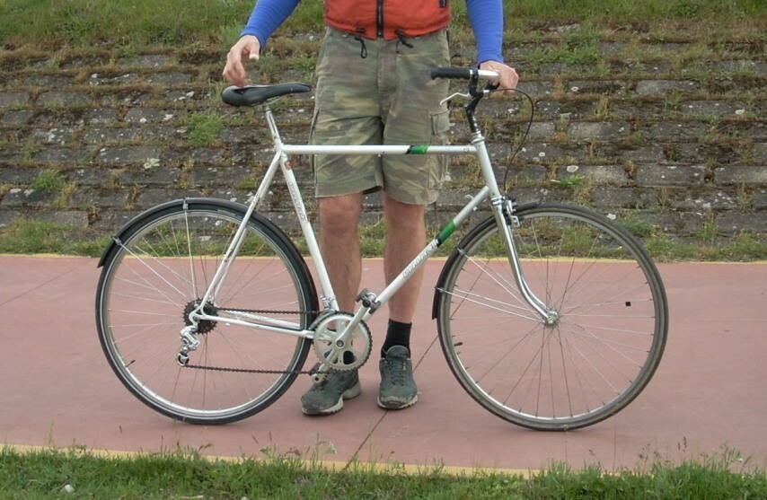

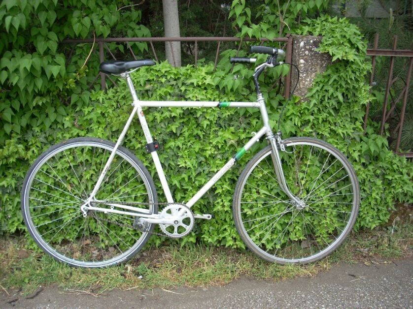

Первое фото надо было запостить раньше, но я это делаю сейчас, чтоб было с чем сравнивать и видеть процесс :smile:
На втором фото - сейчас, но процесс, конечно, еще не закончен. :digger:
