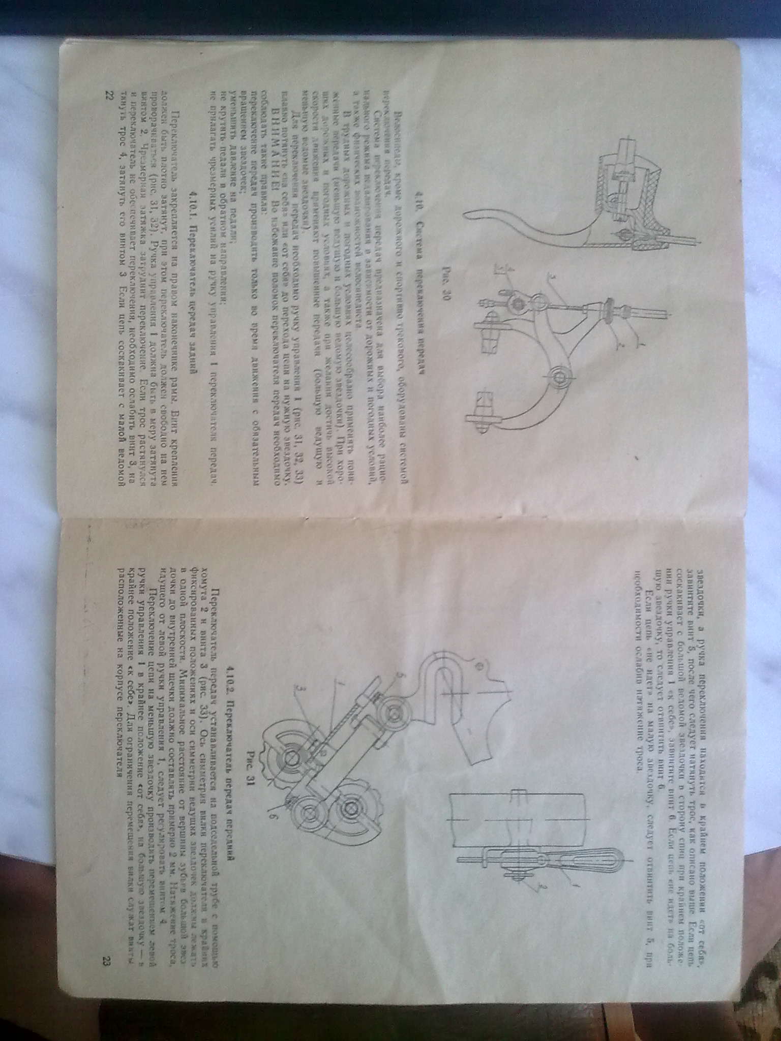

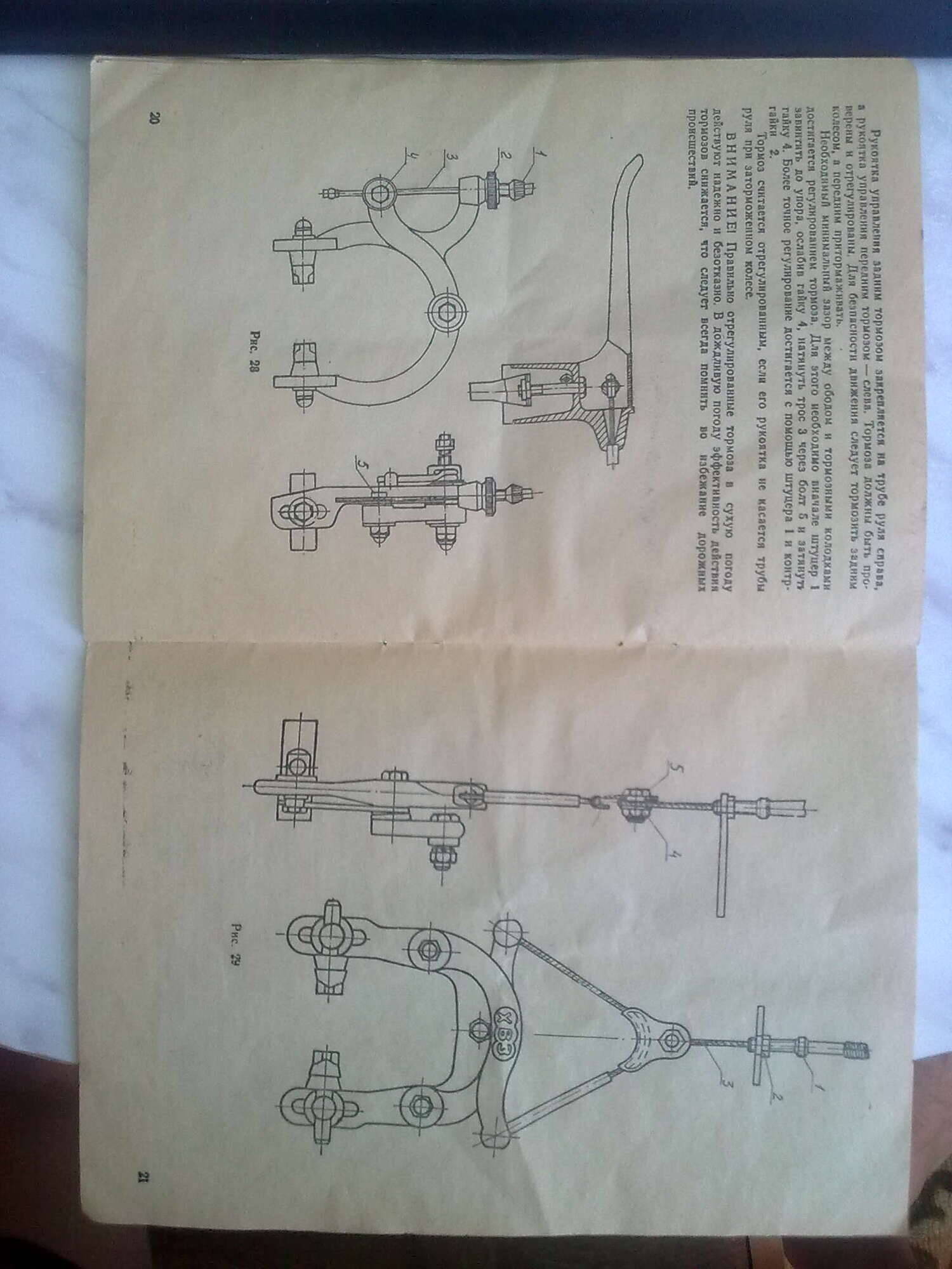

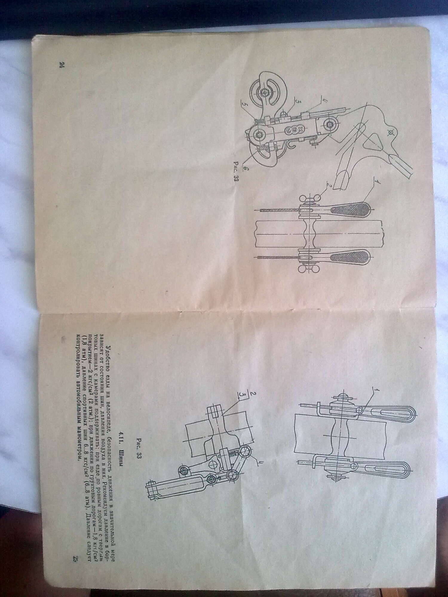

Все что по размеру подошло то и выложил, к сожалению...
Фото1864.jpg [ 220.98 КБ | Просмотров: 2560 ]
Фото1871.jpg [ 229.21 КБ | Просмотров: 2560 ]
Фото1870.jpg [ 215.89 КБ | Просмотров: 2560 ]
Фото1866.jpg [ 234.3 КБ | Просмотров: 2560 ]
Фото1867.jpg [ 219.74 КБ | Просмотров: 2560 ]
Фото1868.jpg [ 212.06 КБ | Просмотров: 2560 ]
Фото1869.jpg [ 212.48 КБ | Просмотров: 2560 ]

вот еще
Фото1878.jpg [ 211.17 КБ | Просмотров: 2557 ]

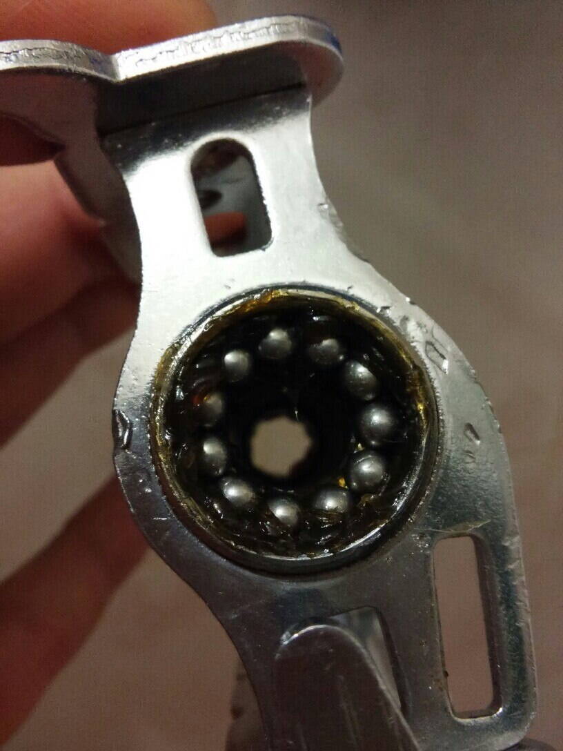

Виктор Н.Н. писал(а):
3. 2х26 d=4
4. 9+11 d=4
Вы специально добавили по 1-му шарику чтоб людей ввести в заблуждение?
В педаль помещается 9 + 10 шариков.
На фото я специально запихнул 11-ый и шарики стали бугром.
Тоже самое и в рулевой, там помещаются только 25 шариков.
bjVlRXEgOL4.jpg [ 147.1 КБ | Просмотров: 1951 ]
Старт Шоссе, 86г

Хотя у Любовицкого в книге написано во внутренний подшипник педали засыпается 11 шт, а в наружный 9 шт.
У меня точно 11 штук туда не засыпается, подшипник клинит и не работает, не говоря уже о правиле "сколько влезет -1".
Старт Шоссе, 86г
