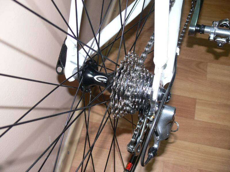

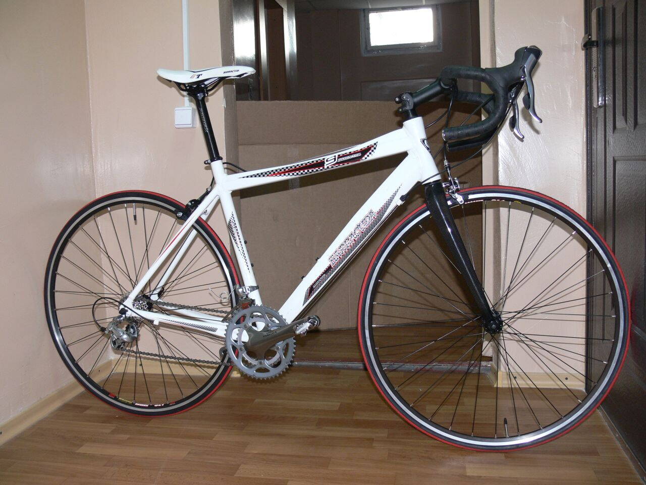

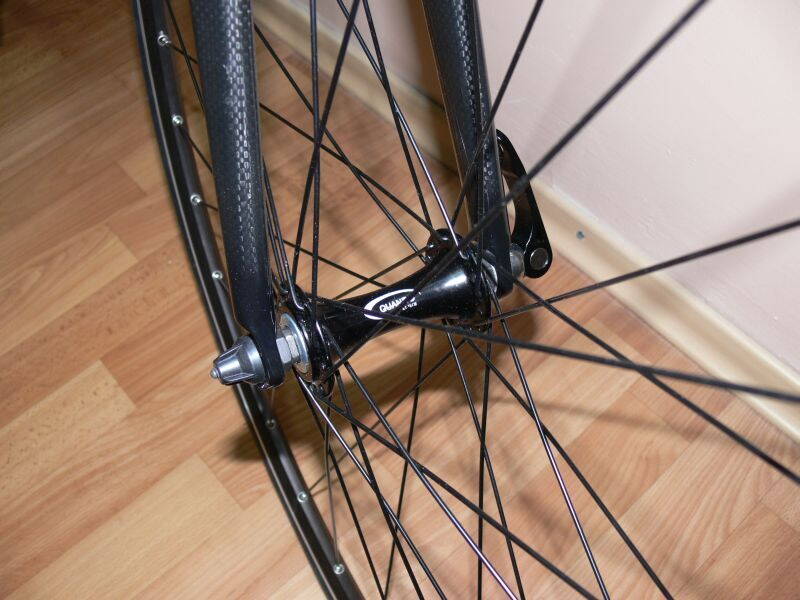

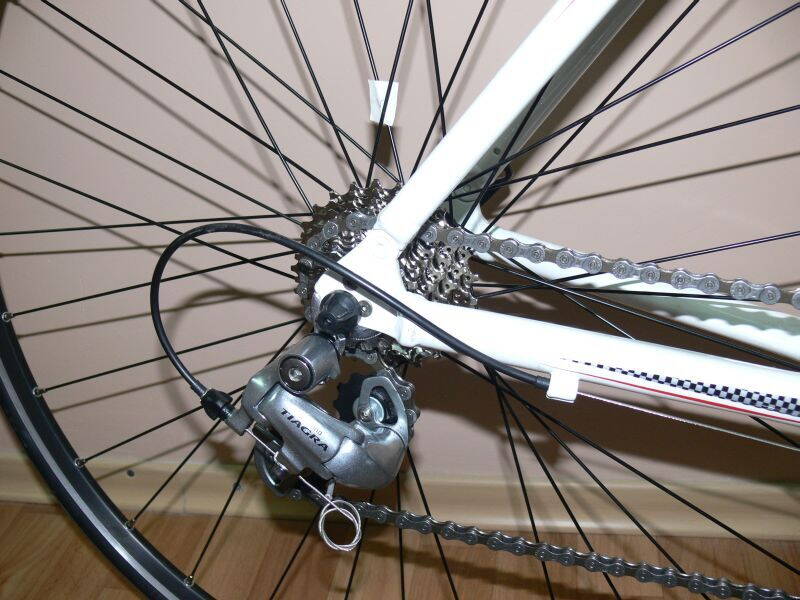

Ну вот привезли Vodan Barracuda 1110, привезли в полуразобранном состоянии в коробке, соответственно не настроенный, я его быстренько собрал и вот, что получилось:
Вес - 10,16 кг (с педалями)
Рама: ХЗ (написано Barracuda 9)
Вилка: карбоновая, производитель пока неизвестен
Система: Shimano Tiagra 50/35
Шатуны: Shimano Tiagra 170 мм
Каретка: ХЗ
Педали: Shimano SPD 520 (в комплекте не шли)
Передний переключатель: Shimano Tiagra 2 ск.
Задний переключатель: Shimano Tiagra 9 ск.
Моноблоки: Shimano Tiagra
Трещетка: Shimano HG 50 Tiagra 12/25 9 ск.
Цепь: KMC, Z9000
Обода: San Rims Asault SL 1 (пистонированные) 32
Покрышки: Innova 700C*23C
Передняя втулка: Quando 32 (насыпные подшипники)
Задняя втулка: Quando 32 (насыпные подшипники)
Передний тормоз: Promax
Задний тормоз: Promax
Руль: Promax
Обмотка: Horse
Вынос руля: Zoom 110 мм
Седло: Barracuda Т
Подседельный штырь: Promax
Хомут: Promax
Дальнейшие испытания покажут, что за коня мы оседлали)

И еще 4 фото между вилкой и рулевым стаканом есть зазор, это норма?
 Заголовок сообщения: Re: Vodan Barracuda 1110 2011
СообщениеДобавлено: 30.04.2011 09:39
Сообщения: 3866
Зарегистрирован:14.03.2010
это не норма, это корявая рулевая, нужно колечко которое на штоке вилки доконца сбить

вилка сядет я думаю. вынос бы перевернуть. даже не верится что вилка на самом деле карбоновая. кажется что наклейка. судя по высоте глагола, рама все же маловата.

А тросики с запасом :smile: .Наверное, кусачки в дефиците...

а что тебе с тросиками не понравилось? все в норме вроде

колечки закручены :smile:

Между вилкой и рулевым стаканом зазор это норма.

Не знаю что увидел он, но мне не понравился кусок рубашки к заднему тормозу, делающий "горку" (мягко сказано) у глагола.... А тросиков и правда еще метров пять небось... Вон как скрутить пришлось.... )))

Господа хорошие, может я чего не понимаю - но рама какая-то очень не шоссейная.... Или я не в курсе последних веяний в дизайне?

ну вот я тоже подумал о рубашках. и имено ваша мягко сказанная горка как раз такая как должна быть. а колечки из тросиков я не заметил. тросики и правда могли обрезать и оконцевать))
касательно рамы. да есть новые брендовые рамы с такой геометрией. но мне самому очень интересно посмотреть на нее в живую. если владелец как-то будет на салтовке, то очень был бы рад показать его тренеру. и услышать коментарии. думаю обладателю рамы советы по правильности посадки тоже не помешают

Вы это серьезно или как? Потому что если серьезно - то слов просто нет. Поищите в интернете или в книгах умных как это должно выглядеть. Сейчас, к сожалению, нет возможности вырезать из Барнеттс'а чтоб продемонстрировать. Но если посмотрите здесь на форуме тему с книгами - найдете в этой книге на странице 35-8 иллюстрацию.
