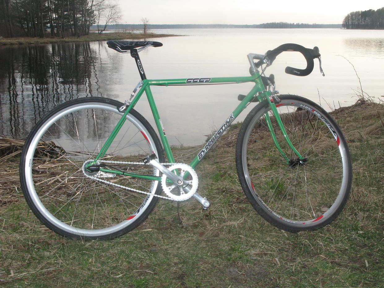

Фоток мало потому что фотоапарт не мой
Ростовка рамы 52 см
Обода тройные
Планетарка на 7 скоростей
IMG_4002.JPG [ 245.52 КБ | Просмотров: 7017 ]
IMG_3992.JPG [ 248.51 КБ | Просмотров: 7017 ]

Очень приятно смотрится, - лаконично, красиво, практично :good:. Хотелось бы подробностей, - вес, какой руль, размер покрышек. Для СШ удивительно короткий задний тругольник, крылья наверное не поставить. Планетарка с ножным тормозом? Еще вопрос почему манетку не поставить под тормозной ручкой?

1 Вес - не знаю, но по ощущениям как и старый( был ""турист и весил" 13,5 кг). взвешу напишу.
2 какой руль - честно говоря не понимаю вопроса. В этой ветке есть тема "Ревошифт на барана", это именно он. Руль от Старт Шоссе, ширина 44 см.
3 покрышки - 32 мм шириной, хочу 20 - 26 мм
4 насчёт короткого треугольника - это самая маленька ростовка, от центра каретки до конца подседела 52 см, даже нельзя поставить спереди значёк ХВЗ, год 1985( дропаут с годом отпилен по причине ненадобности). Вес рамы с краской 2050 гр после пескоструйки 1960гр
5 крылья - не люблю примочки, поэтому и нет фар, катафотов, крыльев, генератора, багажника, ножки, сумок для инструментов, но инструменты вожу с собой. Ключ семейка в кошельке а комплект шестигранников отлично встаёт под сидуху
6 тормоза - есть ножной, вначале невольно тормозил, но в первый же день при мокрых ободах он мне очень помог, в кусты уехал друг в полном одиночестве.
7 насчёт манетки - под ручкой тормоза изгиб и ревошифт туда не поставишь, вторая причина - диаметр руля 24 мм а отверстие в ревошифте 22 мм.

Извините, тему "Ревошифт на барана" не читал, подумалось, что появился баран подходящего диаметра для установки манетки. У приятеля СШ 52-ой ростовки, при покрышке 28мм место для крыла еще есть, при 38мм - промежуток между подсидельной трубой и колесом примерно как у вас. Вес наверно поменьше, теоретически ~ 12 кг ,если обода не сильно тяжелые.
Дропаут отпилен? :shock: , как же втулка держится?
Дорогу осилит идущий...

Дропаут отпилен не весь, а лишь часть правого куда крепился дерайлер(переключатель). Правый и левый выглядят теперь одинаковыми. Также были удалены все шесть бонок, крепления насоса, упор для хомута манетки. Вместо бонок были сделаны кольца из 8мм алюминиевой трубки, приклеины эпоксидом типа "холодныя сварка" и зашпаклеваны. Кольца установлены под трубами чтобы рубашка не закрывала наклейки. Рама зашпаклёвана, загрунтована эпоксидным грунтом, покрашена двух слойной краской Benneli Verde Tornado, наклеины наклейки из ПВХ и всё покрыто керамическим лаком. Фотографии к сожелению не отражают настоящий оттенок. по настоящему цвет немного темнее и отражение не белое а золотое.

А по ощущениям катания могу сказать так - на обычной трансмисии ездить больше не буду. Планетарка позволяет более продуктивно разгоняться и подсознательно проще управляется, больше нет надобности смотреть на переключатель или на звёзды, туго крутить стало - щёлкаешь от себя один раз, проваливаются ноги - щёлкаешь к себе.
Из недостатков велосипеда, которые собираюсь устранять
1 хочу изминить передаточные числа. На 7 скорости ещё не разу не ездил, на 6 пару раз за фурой и с горы, своими силами только 5 могу осилить. Сейчас стоят звёзды 19 к 42, возможно поставлю большую заднюю звезду вместо 19 21 или 22, а может и меньшую переднюю. большая задняя уменьшит нагрузку на цепь, а меньшая передняя уменьшит вес и увеличит клиренс правда ради 3 мм и 15 грамм возможно нет смысла.
2 дополнительные кольца - было сделано только 4, а теперь вижу необходимость в двух и на заднем нижнем пере, сейчас там стоят пластиковые хамуты. Из за того что они шевелятся появились мелкие царапины
3 заменить шины на более узкие - есть вариант 26 мм и с давлением в 8,5 бар. Но буду менять только после установки спидометра. Интересно увидить разницу в цифрах.
