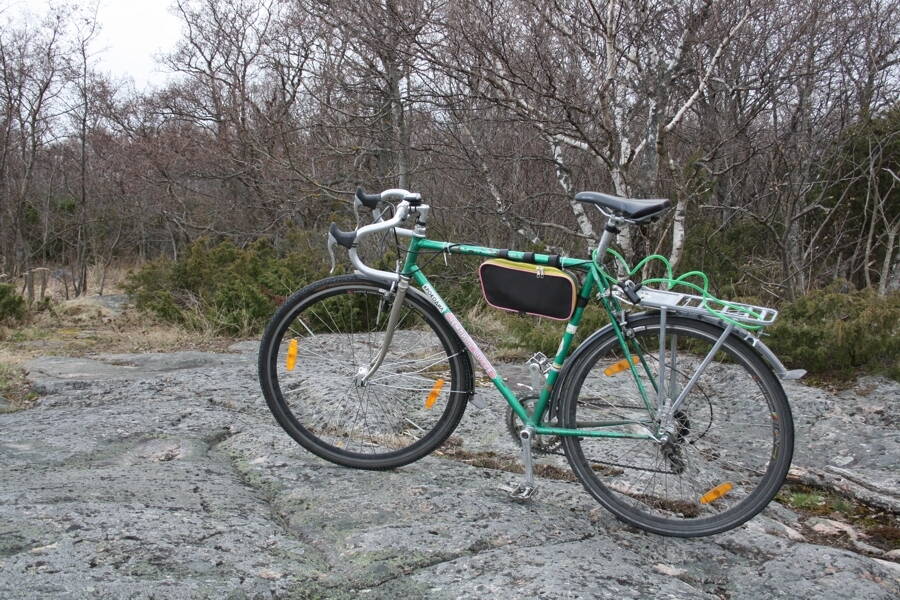

Решил вот оформить тему о своем "крокодиле".
Изначально велосипед ХВЗ "Чемпион-шоссе" в полностью родной комплектации был получен в обмен на синий двухподвес "Azimut". Кто был первым владельцем шоссейника - мне неизвестно. Как использовался шоссейник - неизвестно, а жаль. Дошли обрывочные слухи, что "... на нем катали если уж не всесоюзные, то республиканские соревнования точно..."
Немного истории.
Итак, примерно 22.04.08 перед входом в ХАТОБ был получен исходный объект. Колеса на старых трубках, трещетка 5к, нарамные манетки, туклипсы, запасная трубка под твердым пластиковым седлом. Надо отметить, что задний переключатель оказался алюминиевым, равно как и система под квадрат. Трубки были даже слегка накачаны.
Собирался дождь, предстояло доставить велосипед домой. Но на тот момент я катался только на двухподвесе, шоссейники видел где-то, а про трубочные колеса вообще не слышал. Тем не менее, решил попробовать приехать в 5хатки и купить насос для "какого-то французского ниппеля". В "Велопарке" купил двухтактный насос "Х-17" с манометром, с трансформируемой головкой, аж за 85грн. Попросил показать, как надуть трубки через престу. В районе ХАЗа, при выходе из подземного перехода, меня остановил весьма нестарый работник с бутылкой пива и начал проверять основные узлы велосипеда на работоспособность, удивившись раритету. Ему это удавалось слабо, и, рассказав о возможностях изготовления кастомных деталей на ХАЗе, шатающейся походкой ушел на остановку, завещав мне сменить тормозные колодки. Дальнейшее движение по Белгородскому Шоссе предвещало неизбежное намокание под дождем, который закончился при въезде в 5хатки. Но зато было показано, что велосипед на ходу и в хорошем состоянии. Однако, через 2 дня одна из трубок лопнула...
Была поставлена цель собрать шоссейник-дорожник к велодню-08, т.е за 1 месяц.
Первым делом надо было заменить колеса, т.к трубки меня не устраивали ценой и надежностью. Но сменить колеса - значить установить современную втулку, значит современную кассету. А значит и новые манетки на руль, а это скорее всего - и новый руль, новые тормозные ручки и тормоза. Слишком круто получалось, надо попроще.
Колеса собирал сам лично. Обода были выбраны методом тыка - куплены по 70грн/шт на рынке. Как оказалось - отличные, узкие и высокие обода Weinmann dp18 (622х13), тяжелые (630г). Передняя втулка Quando и задняя шимано FH-RM50 также куплены на рынке за 30 и 35грн. А вот подходящие спицы длиной 285мм на рынке не продавались. Взятые взамен 290мм оказались слишком длинными даже в 4 креста, но зато стоили кажется 20коп/шт. Выяснив необходимую длину, приобрел спицы DT Champion 2.0 в Велопарке, потратив еще 72грн. Покрышки ноунейм 700х25 и камеры Kenda обошлись в 64 грн на базаре. Шоссейная кассета11-25 от шимано была закуплена в Велопланете за примерно 45грн, вместе с цепью SRAM PC-38 за 55грн. Родная цепь слишком широкая для 7к кассеты.
Собирал колеса согласно статье на сайте realbiker.ru . Набрать колеса получается легко, а вот довести до ровного состояния сложнее. На сборку заднего колеса ушло 6 часов непрерывного времени, переднее после этого заняло 2.5 часа. Зонт и восьмерки выводил, ориентируясь по тормозным колодкам. Считаю подобный опыт весьма полезным.
За день до велодня начал все собирать воедино. Сразу обнаружил, что родная цепь ХВЗ не снимается так просто, как казалось. Выжимки не было, поэтому пришлось ночью перепилить звено цепи. На это ушло 2 часа - только лишь алмазный надфиль смог победить эту цепь.
На рынке был заранее куплен беспроводной велокомп, аж за 80грн. Работает без глюков в любую погоду, имеет набор базовых функций. Батарейки в датчике хватает на 2000км.
Итого, на велодне шоссейник успешно ездил с родными тормозными колодками, тормозами и ручками, поисковыми манетками и перекидками.

Велосипед со снятым передним колесом в водостойком чехле "от LEXа" без проблем пересек 2 границы и находится в Финляндии. Теперь уже были заменены тормозные колодки на картриджные МТБ трехцветные и передняя покрышка на Continental Travel Contact 700х37 фолдинговую версию (230грн) без отражающей полоски. В бардачке всегда есть насос и небольшой велосипедный ключ, иногда 1л сока. Педали ХВЗ с туклипсами очень способствуют тренировке "полукругового" педалирования. Задний фонарик-мигалка от двух АА (водонепроницаемый, с велорынка) недавно отпал от крепления в очередной раз...
Самое свежее фото датируется 7 мая 2010. Но фото-архив будет перерыт еще раз с целью извлечения чего по-интереснее.

Велосипед на острове Brando, Аландские острова:
