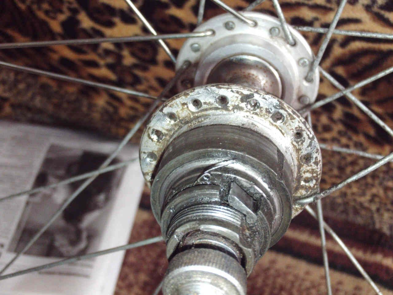

Та же фигня, облом с одной стороны. Когда разбирал трещётку, с обоих сторон не все подшипники оказались на месте, то ли растерялись....но насколько я знаю должно быть заполнено всё подшипниковое пространство минус один, верно?
PHOT50001.JPG [ 91.12 КБ | Просмотров: 1330 ]
PHOT780004.JPG [ 92.82 КБ | Просмотров: 1330 ]

по подшипнику вроде все так, а пружинки нашел уже?
или может кто подскажет где поискать или от чего поставить?
не совсем:
http://xt.ht/phpbb/viewtopic.php?f=31&t=32277
итого 56, по 28 сверху и снизу
в Google по запросу "пружинки в трещетку" предлагают использовать пружинку из шариковой ручки:
выровнять, а потом согнуть по нужной форме
Можно еще использовать часть тросика газа от мопеда/мотоцикла или что-то подобное.
не совсем:
Посчитал, у меня в сумме 58 т.е. по 29 с каждой стороны. Значит всё в норме! :smile:
Отдельных пружинок наверное не было только та которая установлена на втулке по всей окружности, через равное расстояние на ней выгнуты колечки, окончание проволоки заходит под собачку и давит на неё снизу вверх выталкивая её. На моих фото с одной стороны проволока обломана в районе колечка, на другом фото целая.

стайер писал(а):
Идеальным вариантом будет полевик П-274 чтобы изготовить новую пружину ну и ещё понадобится один гвоздь для изготовления колечек на стальке.

всем спасибо, пытался делать пружинки из гитарной струны второй, все получается замечательно, НО у меня разбито место крепления одной собачки(она просто вываливается и не фиксируетсся во фтулке а пружинка ее просто выталкивает целиком)...теперь стал вопрос замены советсткой втулки на импортную...кто что ставил и с что посоветуете(что бы избежать чужих ошибок и успеть до велодня собрать велосипед)
PS: всем большое спасибо за оказанную помошь начинающему крокодиловоду)
