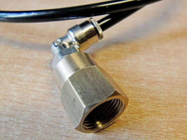

вот такой получился переходник для подключения ковеевской горелки к польскому баллону

Это переходник с польского баллона 3/8LH-EpiGas(M) с вращающимся уголком, полиамидным шлангом 6 мм, быстроразъемным клапаном мини-серии, ответом к нему с резьбой EpiGas(F) на конце +заглушка.

а можно поподробнее про уголок? судя по картинке, он промышленного изготовления.
Про шланг тоже интересно!
А вот быстроразъёмные клапана юзаю давно, но мини-серии не встречал :shock: это где ж такие найти можно?

Все блестяшые штуки - стандартные изделия итальянской фирмы Camozzi, которая специализируется на арматуре для пневматики. Игольчатый вентиль на твоем заправочном переходники этой же фирмы. Достать непросто - часто надо заказывать - каталог очень обширный, наличие всех нужных узлов дже в спецмагазинах встречается редко. Причем поскольку все превосходного качества, то и цена соответствующая. Сделано либо из нержавейки, как вентили, либо из хромированой латуни, как фиттинги. Вращающийся уголок позволяет не танцевать вокруг баллона, когда закручиваешь гайку и потом, когда переставляешь горелку в другое место. Шланг тоже Camozzi - гобкий неармированый шланг, расчитаный где-то на 16 атмосфер. Соединения на фитингах под такой шланг двух типов - короткая оливка с накидной гайкой как на быстроразъеме и цанга, как на уголке, которое моментально собирается и почти так же моментально разбирается.
