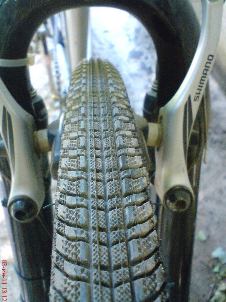

Прикупил сегодня покрыху kenda kwick trax 700х32С.
Ух она на поворотах рулит-бомба!!вес маленький,накат хороший,одним словом песня!!

 Заголовок сообщения: Re: ХВЗ "Старт-Шоссе"(1973г.в.)
СообщениеДобавлено: 10.06.2011 21:42
Сообщения: 1203
Изображения: 66
Зарегистрирован:04.07.2009
А у меня Schwalbe Comp CX 700х38 мм и по асфальту ничего себе, а по грунту просто здорово! Особенно после Kenda Kourier 700x38 мм.
Кстати, поставьте себе сзади вибряк! У меня есть оправка для установки. Также появилась струбцина для расширения перьев под более широкую резину. Блин, мы с Вами из разных городов! Жаль.
А присмотреться у нас похоже выходит!

Я вот думаю что взять: Schwalbe - CX COMP или Schwalbe - Land Cruiser.
А по асфальту "ничего себе" - это как?
Довольно интересная резина,и серединка для ровной дороги,и боковые грунтозацепы по бокам для грязи.При возможности попробую,но почему то большее предпочтение отдаю полу слику.
Сзади вибряки будут.обязательно,так как моноблоки рассчитаны именно под них,спереди поставил,то доволен шо слон)
Крепления под них уже прикупил.Интересно,а что за оправка,что из себя представляет(наверно что то наподобие подковы)?
Да жаль,что с разных городов,а то в моем городе мало кто таким занимается,все или на стоке катают,или на новоделе.
