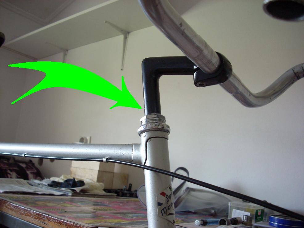

Есть вопрос (пока подьехать никак, так что спрашиваю здесь)
На крокодиле вот такая проблема: стоит вынос старого образца и, особенно при установке прямого руля, появляется о-о-очень стремный флэкс (начинает изгибаться-пружинить) в месте рядом с рулевой (смотри фото), то есть этот самый флэкс там концентрируется. Возможно потому, что остальные компоненты системы более жесткие. Можно ли найти решение? Очень важно учесть мой вес 110 кг и немалые размеры.

вариант - запрессовать туда стальную трубу меньшего диаметра.
либо выточить из нормального материала переходник с 1 на 1 1/8, меня например этот момент стремает, уже одну китайскую алюминиевую гранату я сломал.
кстати Energizer может займетесь сделать гранату из нормального металла? Образец предоставлю.

Я тоже думал именно об изготовлении переходника из материала получше, с большИм запасом прочности

Само собой, внутренний диаметр рулевой трубы и наружный диаметр штыря с якорем должны максимально совпадать, и люфт уберется. А так шток держится в основном на якоре внизу. Трубку -переходник возможно изготовить и по-сути, из какого качества металла он будет, не так важно. Возьмите штанген и померяйте вышеописаные диаметры. Хоть понятен будет порядок бедствий... даже если на первое время плотно накрутить на трубу с выносом в достаточном количестве бронзовую-стальную-медную фольгу, сразу все должно стать намного лучше. возможно, если зазор очень маленький, то это даже единственный достойный вариант. что такое в данном случае "Граната", я не в курсе - интересно узнать :)

вот такая штука. Нижний диаметр дюйм, верхний 1 1\8 дюйма (под современные выноса). Вверху шайба. Посередине шайбы расположен длинный болт под шестигранник нижний конец которого проходит по резьбе через "якорь".

Вполне можно сделать, использовав клин и болт от китайской.... Только нужны либо точные размеры, либо вилка
Там нет люфта, ы районе выхода выноса из рулевой сконцентрированно изгибание при даже малых нагрузках, то есть пружинит, изгибаясь не по всей длине конструкции, с именно в одном месте! Потому и страшновато. А вынос сидит на своем месте прочно.

понятно, но странно... можно просто более толстостенную гранату сделать... но это может не решить вопрос из-за тонкостенной трубы вилки. Хорошо бы посмотреть на трубу вилки, снятой с вела вместе с существующей гранатой или с выносом угловым старого типа.

Думаю решится, если будет сделана достаточно прочная "граната". Ну попробовать стоит

Я думаю, пружинящие свойства в этом узле обеспечивает не "слабенькая" граната... Сделать можно, конечно...
