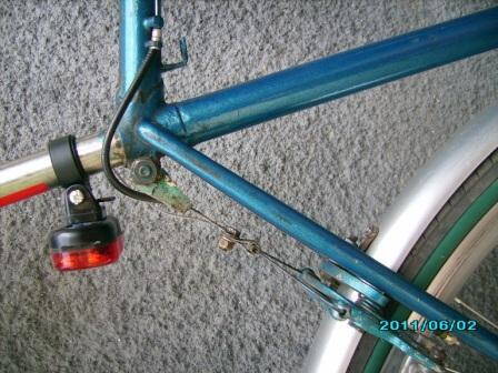

Всім привіт! Маю такий велосипед... Хто підкаже що це за рама? Може Чемпіон?
СообщениеДобавлено: 02.06.2011 15:41
Сообщения: 3
Зарегистрирован:02.06.2011
не можу вставити фоткі
IMG_0724.JPG [ 51.7 КБ | Просмотров: 22985 ]
СообщениеДобавлено: 02.06.2011 20:24
Сообщения: 780
Зарегистрирован:17.01.2011
Как минимум Тахион!

old_school
щас он в это поверит и ты будешь виноват
vitalik33385
У "Чемпиона" не было креплений под крылья и судя по изгибу вилки это не турист и не спутник. Так что остаётся только Старт Шоссе.

Если выбито 62Г то это либо "Чемпион" В-551 либо "Харьков" В-553 ставший позже (В 1967 году) "Старт Шоссе". потому что врятли они "Чемпион производили точно до 31 декабря 1962 года, скорее всего уже в 1962 появился "Харьков". Но судя по бонкам всётаки "Чемпион".

Уважаемый vitalik33385!
У Вас 99,9% - "Чемпион". Чтобы окончательно удостовериться - гляньте, есть-ли отверстие в дропе под компенсационный винт:
С уважением, Влад.
СообщениеДобавлено: 10.06.2011 18:52
Сообщения: 780
Чемпион.
А у вас Влад К особенно красивый дропаут.
