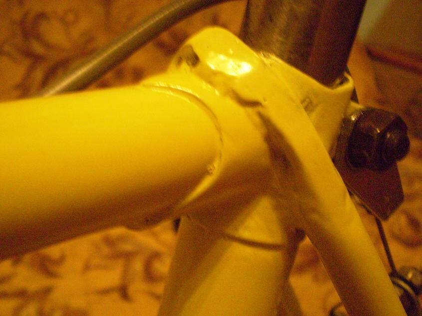

Здравствуйте, уважаемые Крокодиловоды!!!
Ко мне попал велосипед харьковского производства. С апреля его восстановил.
Подскажите пожалуйста, кого приютил)
Отмечу, по сравнению со старт-шоссе, у моего вынос руля длиннее и каретка имеет квадратное сечение в местах под крепление педалей, "странные" направляющие для тросиков переключения передач у каретки.
Спасибо)

Уважаемый MARAT198, подобные скобки применялись на "С-ш" "олимпийках" (встречал на 79-81гг.) и на рамах из неликвидов ХВЗ (по-моему 84г.).
С уважаемым vvr я не могу согласиться по трем причинам:
- вилка без ушек под крылья а-ля "Чемпион" (ну, это, в принципе, объяснимо: вилка заменена, ушки срезаны и т.п.);
- винтик на кареточном узле - ни на одном "С-ш" не встречал такого;
- верхние концы перьев - явный нестандарт :shock: :eek: . Кстати,MARAT198, а нельзя-ли попросить более крупное фото их?!
По-моему - эта рама не так проста, как кажется на первый взгляд.

Влад К, я тоже сразу обратил внимание на перья... не ясно это заводской вариант или сделано хозяевами для придания большей жесткости (при снятии краски сверху была латунь. с завода?!).
По поводу "винтик на кареточном узле" - там не винт, а что то вроде клепки. на фото постараюсь передать.
А на счёт вилки - если срезали, то аккуратно получилось)))
кстати. не было боночек на верхней перекладине для заднего тормоза, что явилсь большой неожиданностью. Когда снимал старую краску, следов боночек не нашёл. Пришлось срезать 2 боночки с туриста и АККУРАТНО приварить, ибо труба тоненькая)))
Кста, замеры:
-Рас-е от оси каретки до оси перед. колеса - 58 см
-Рас-е от оси каретки до оси зад. колеса - 42 см
И ещё вопрос. Подскажите пожалуйста, где можно заказать трубки на этот зверь (понимаю что легче поменять обода, но так хочется покатать аки гонщек))))
