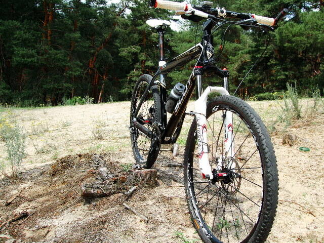

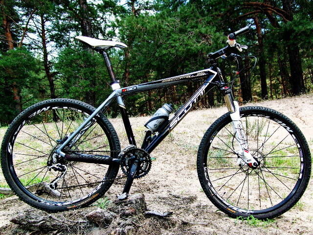

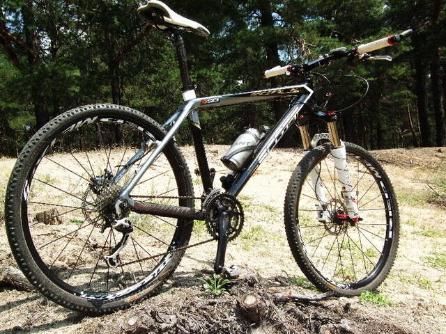

Ну что, "малята" ..вот и я решил хвастануть моим скромным пепелацем :) ..Выношу на суд божий агнеца свого !!! Сразу скажу, пепелац чисто для души. Для скромных "пенсионерских" покатушек +/- 100 км. на природу за город (для чего есть смена колес с более злыми покрышками а ля Континенталь Маунтинг Кинг 2,2) ..и езду на службу государеву :wink: то биш на работу на покрышках асфальтовых.
Никаких КАРБОНОВ (хотя, есть промашка, рожки Амеба прикарбоненные (спасибо Zin-у :smile: )) и ХТР-ов по кругу :D Чисто скромный байк, собранный на "пенсию" :D
Цветовая гамма - чисто "пацанская" !!! ну не без беленького/красненького ... все же хотят + 100 к карме и накату :smile:
Вкратце о комплектухе:
СТОК:
Вынос Scott Comp 1-1/8", 4 болта
Руль Scott X-Rod, ширина 600 мм
Цепь Shimano CN-HG53
Система Shimano FC-M442 44T/32T/22T
Подседельный штырь Scott Comp, диаметр 31.6 мм
Кассета Shimano CS-HG50-9 11-32T
Передний переключатель Shimano Deore FC-M510, диаметр хомута 34.9 мм
Задний переключатель Shimano XT RD-M772 SGS Shadow Type
Манетки Shimano Deore SL-M530 Rapidfire plus
ЧТО МЕНЯЛОСЬ
Рама - Scott Scale 40 2009 Alloy 7005 DB hydrafrom monocoque tubes V-Forged Dropout design Delta SST bridge / Integ. HT BOX chainstay bridge
Вилочка - Marzocchi XC 700 ATA (руки тоже надо ценить, еще пригодятся :D )
Колеса - Fulcrum Red Metal 5 Disc Wheels 2011
Тормозилки - Avid Elixir R Disc Brake - White/Grey 2010
Ротор: Front 160mm - Rear 160 mm G3
Седушка - Selle Italia C2 Gel Flow Saddle 2011 - White - Manganese Rails (попу надо любить лелеять и уважать и она тебе откликнется тем же :D :D )
Грипсы - ODI Grips Troy Lee Lock-On Bonus Pack 2010 White - Red Clamp (понты для приезжих, предмет ОСОБОЙ гордости :D :D )
педали - Педали контактные Shimano PD-M540 SPD (просто удобно !!!)
Покрыхи - Continental Travel Contact 26\1.75 кевлар Антипрокольная !! ( мегапокрышка, выбор миллионов :smile: НО ..только не для песка, говен и сыпучих даунхилов ...короче для пенсионеров :D )
флягодержатель - Elite (пластик)
ВЕС: ..не знаю, но довольно легкий :) .. мой стиль езды особо не подвержен весоманьячеством ..плюс минус 100 грамм, погоды не делают :D :D

А ТЕПЕРЬ ХВАЛИТЕ МЕНЯ И МОЙ БАЙК !!! радуйте мой глаз прямой не прикрытой лестью :D :D ...говном кидать в пропорции (1 ложка говна на 3 хвальбы)
Ну и конечно интересно куда мне дальше двигаться, ... предупреждаю, бюджет "пенсионерский" :mad:

Профиль не спортивный, но для прогулочного велосипеда это пофиг:)
нормальная кабина в целом, можно катаца, только напиши комплектуху по шаблону, я пока нашел, что за вилка, чуть глаза не сломал

ай молодец )) вел красавец
и главное место фотосессии правильно выбрано

Выглядит не по-пенсионерски, а если ещё и вынос перевернуть, то, вообще, за начинающего гощика примут.
А ещё год назад был совсем другой велосипед.
Мне вот только интересно. Это плановый апгрейд или "не было бы счастья, да несчастье помогло"?

Ок"ейный "пенсионерский" Скейл - мне б такой "к пенсии" :D Наклон "трона" чё-то не такой,як трэба.
По сравнению с прежним - небо и земля!Приятно,что Мото-тема не погубила любовь к велосипедам :roll:

Ты все же определись, обоняние или обаяние :D
Зачетно в целом получилось. Рассказывай уже про колеса, как с накатом, влияет ли красный цвет на скорость радикально, или это все Шызоида домыслы ;)
Можешь ли что-то сказать про новую раму по сравнению со старой, или те же яйца, только в профиль?
З.Ы. Ну, ты знаешь мое отношение к рогам, хотя хозяин - барин, конечно же.

Ага,рога - фтопку.Красненький на ободах даёт прибавку в скорости около 4.86 км/ч :lol:

Спасибо Стас ! ну вынос, это врядли :wink: все же заточен под покатухи, поэтому спину надо беречь !

что скажу, фирма СКОТТ ..свои гарантийные обязательства ВЫПОЛНЯЕТ ! :smile: и это радует :smile:

кстати, очень рекомендую данное седлышко. Подбор девайса был тернист и труден (вспомнился даже Колюня Маклер, тестивший в снегах по колено гоночные пластиковые седла :))))))) )
стоковое Скотт-скэйловское седло мягко говоря мне не подошло (жестковатое как по мне), помучавшись купил недорогое, мягкое "Селле-Ройял" - вроде понравилось - но слишком уж мягкое, тоже не годиццо ...
вообщем помог случай, набрел на Чейне на это http://www.chainreactioncycles.com/Mode ... elID=21960
Итог: моя ЖЖЖжж .. довольна :), ну а с наклонами трона - надо попробовать, поиграться с углами настройки :smile:

колеса радуют не по детски :), одно то, что мягко говоря очень трудно одевающиеся на обода покры "Конти Тревел контакты" встали как влитые с первого раза - уже о чем то говорит :)
Ты же знаешь, мое отношение к фразам "накат", "рама сама катит", "жесткость" ..и прочие "мега профиковские фишки" :wink: Скажу прямо, колесики легкие, красивые, спицы аэродинамично приплюснутые (кстати магнит от спидометра Сигма - держится на таких плохо, нада шото решать ...) :) Жду не дождусь, когда трещетка "запоет", на форумах обсуждалась тема "особого" звука ФулКрумов ... мне нравится, когда меня слышат (а ля прямоток на моте :))))) ) ..говорят км. через 200 -300 запоют :)

как для меня, поменялся цвет и исчезли царапины :))) Разницы не заметил :)

при длительной езде по трассе, очень приятно сменить хватку .. Поэтому рожки (именно такие как у меня, маленькие, легенькие ..) именно то, что спасает "отца русской демократии". Понятное дело что в лесу, на гонках - это может быть злом :)
А еще, очень удобны, при установке байка на землю "вверх тармашками" :) и езде в элках, - защищают тормозные ручки !!!!! :wink:

ээээ .. это все не то !!! Раскрою тайну !!
http://www.chainreactioncycles.com/Mode ... elID=51469
вот обьект для "маструбации" !!! Беленькие, да с красненькими замочками по бокам !!! Да от тюннинговщиков Трой Ли Дизайн !!!! Реально умопомрачительные грипсы :) (..по серкрету: все девченки будут Ваши + прокачка кармы + 100 скилсов), а еще на них гордо написано "Made in USA" !!!!!!! :smile: редкая клинопись в наших краях :oops:
а еще - они удобные !!!

Спасибо дружище morlok :smile:
кстати, рекомендую флягодержатель.
Особенно для весоманиаков.
Легкий, пластиковый, не дорогой ... и от всеми известной фирмы ELITE. На "пенсию" даже студент такой может себе позволить. + красненькая наклейка фирмы :))))))))

Ох...Андрей Олегович, велосипедик красивенький...строгий :smile:
Береги руки :wink: при встрече проверю :)
шатунчики надо бы сменить.... :smile:

на КРАСНЕНЬКИЕ ??!! :wink: или БЕЛЕНЬКИЕ ? :lol:
