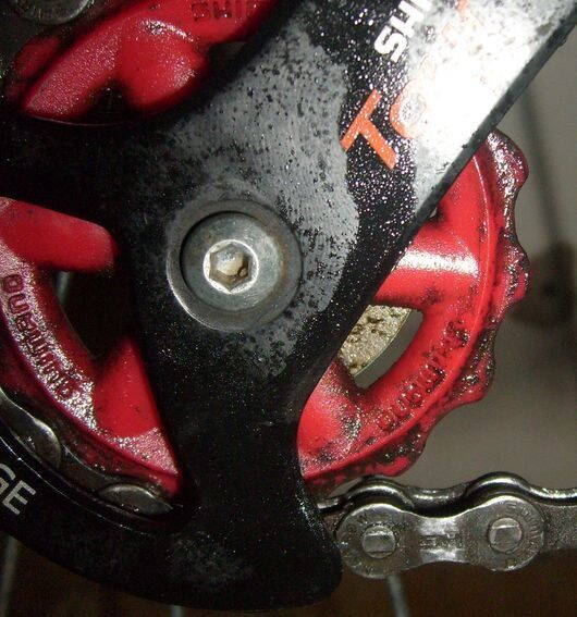

Вывел крокодила на прогулку. Спустя ~40км цепь предательски жманкнула и стала под нагрузкой проскакивать каждые 2оборота, обратные 30км ехал - мрак. Посмотрел - своеобразный проскок происходит на верхнем ролике (как будто цепь не успевет дальше продвинуться)
Полагаю причина в нижнем ролике? (пожрало его хорошо), хотя верхний в порядке.
процесс "проскока" = траффик 1,9Мб
S6304303.JPG [ 100.84 КБ | Просмотров: 3233 ]
все старые компоненты очень быстро подгоняют под себя новые. и поэтому когда вы поставили новую систему и перекидку то старая цепь(которую вы скоре всего не помяняли, которая находится в херовом состоянии) сточила ролик перекидки.
менять надо все сразу. все чего качается цепь.

ohotnik94
Цепь "ровесница" системе и трещотке, не самые последние отходы жизнедеятельности (hg-50). Скорее, пластмасса на красном ролике дерьмовая.
