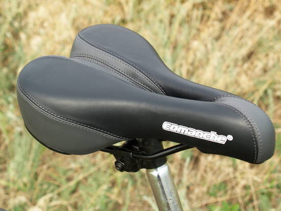

Трещотку поставил на 6 звезд, мне вполне достаточно.
Седло «comanche» оказалось весьма удобным.

dessa105 : красиво получилось, аккуратно. А вынос не обрабатывали никак? Удобно ли положение седла с приподнятым носом? Учитывая Ваш вес, не хотелось бы резину пошире? Или по Вашей местности хватает этой ширины? Я, к слову, по городу уже чем 40мм покрышки не поставлю никогда( сейчас спереди 47 мм юзаю).
