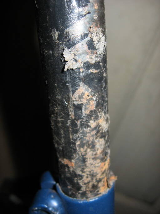

вы когда седло меняли подседельный штырь как окрашен? У моей 341 краска лезет и лущиться...
Может я не полно ответил...глагол(подседелка),вынос и руль--все выполнены с одного материала и имеют одинаковую поверхность...наверное типа анодирования,"радикально чёрный " цвет.Не краска.
Повторюсь руль в местах изгибов,в низу имеет бугры,т.е довольно не аккуратно гнули,или на простом трубогибе, или нарушена технология...

вечером или завтра фото добавлю своего подседела, и дропаут сфотаю

вот как и обещал фото
IMG_1099_новый размер.JPG [ 171.06 КБ | Просмотров: 2548 ]
Комментарий к файлу: качественно окрашен

pavelkh писал(а):
качественно окрашен
Так и хочет спросить у завода VODAN:"Где Вы откопали кусок трубы?" :shock:
На моём штыре краска тоже слазит,но не так уж страшно :crazy:

У одного из сотрудников оказался тоже вел водан 341, такая же модель как у меня.
Срок эксплуатации 3 года, за этот период он заменил заднюю перекидку, систему, шатуны, трещетку и звезды, цепь,руль, седло, обода, тормоза, покрышки.
В остальном все нормально.
Подсидел уже перекрашен изначально был лучше чем мой но облез очень быстро
