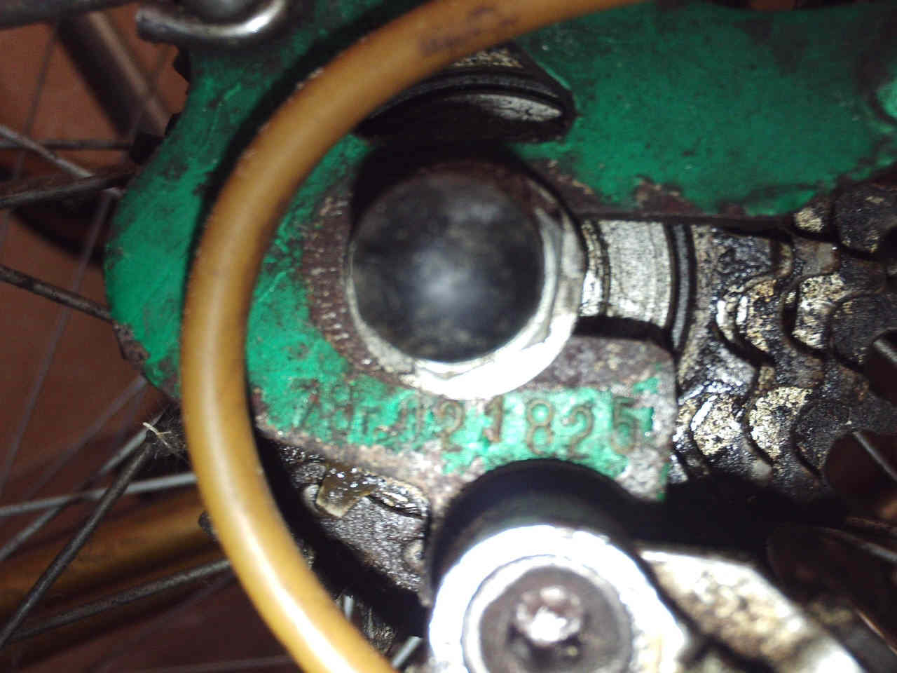

Дополнительная информация: "Спутник" мод. 153-424 - у меня на руках образец 1978 г.в., так что на данный момент эта модель известна в пределах 1978-1982 годов выпуска вместо прежде обозначенных 1980-82г.г. Фото выложу завтра.

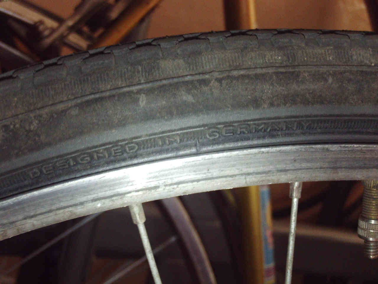

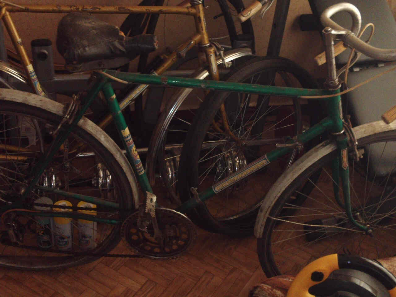

ХВЗ "Спутник" В-153-424 (1978г.в.)
65168.JPG [ 80.22 КБ | Просмотров: 11321 ]
151451.JPG [ 112.43 КБ | Просмотров: 11321 ]
616.JPG [ 85.01 КБ | Просмотров: 11321 ]
16.JPG [ 62.56 КБ | Просмотров: 11321 ]
84894.JPG [ 55.34 КБ | Просмотров: 11321 ]
4445854.JPG [ 60.89 КБ | Просмотров: 11320 ]
54584.JPG [ 72.04 КБ | Просмотров: 11320 ]
