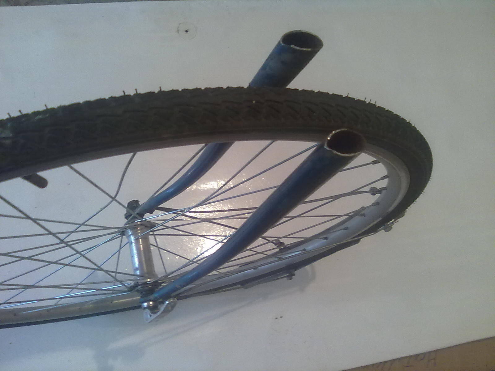

Примерно на скорости20-25 км\час переднюю вилку как будто срезало (перепрыгивал ямку -прыжок высотой максимум сантиметров 10)
Велосипед Старт шоссе 86года. Езжу в основном асфальт, грунтовка.
Подскажите из-за чего это произошло и какую вилку поставить чтобы не повторилось подобное.
09092011349.jpg [ 149.58 КБ | Просмотров: 6641 ]

Усталость металла по идее, хотя обычно так резко "рвет" алюминий. Вилка поди уже до этого была погнута/расправлена/с трещинами, прыжок её доконал. Интересно, чем отделался автор.

судя по фото она из короны вырвалась

ржавчины нет, из короны не вырвало -срезало под короной
я отделался ссадинами плеча и слегка лица, ну и ушиб плеча- повторять не хочется))
на амо вилках не катал, поэтому и спрашиваю

А можно макрофото места излома? И ног вилки и короны? Меня терзают смутные сомнения, что это так прямо ВНЕЗАПНО произошло. Ни скрипа, ни шатающихся ног не было замечено....

а, по теме, явно видно, что вилка, уже испытывала удар, и произошел "надрез" - по нему и "порвало"...

Блин, ну срезало вилку Стартона... Ну и? Кто знает, ровняли её пердыдущие владельцы? Сколько рама прокатала? С-Ш вилки однозначно кафно стрёмное... У мну лопнула у короны при попытке выровнять(была винтом в плоскости корона-дропы), у знакомого была трещина, по глупости заварил, как итог разлёт на скорости... Вообще ХВЗ лотерея та еще(да как и всё старьё)... Ну на вскидку:
1. Упомянутая вилка- ССЗБ... Но вилку просто выкинул, паять/варить не пробовал-нафик-нафик.
2. Спецзаказ, на грунте лопается эксцентрик на переднем колесе, и , как результат одно перо под 90 градусов по отношению к другому. Корона отошла от штока со стороны отогнутого пера. Виден явный "непропай".
3. Вилка найденная на замену(то-же спецзаказ) откатала сезон, после была зачищена перед покраской и изучена на предмет дефектов. И их таки оказалось. Одын штука. нарушение целостности пайки(см. п. 2).
Ну лопнувшие стаканы на "80-ках" ростовки 560 и более ента классика, так-же как и нижние трубы на "Чемпион-Шоссе" и аналогичном "Спорт" возле бонок манеток. Ну ента следствие нарушения технологии производства. Привет от неснятых усталостей после пайки на тонкостенных трубах.
Как ответ топикстартеру чем заменить. Если искать вилку пр-ва ХВЗ, то следует обратить внимание на вилки от "Спец-закзов", причем с гальваническим покрытием. Или что-то из "буржуев".
