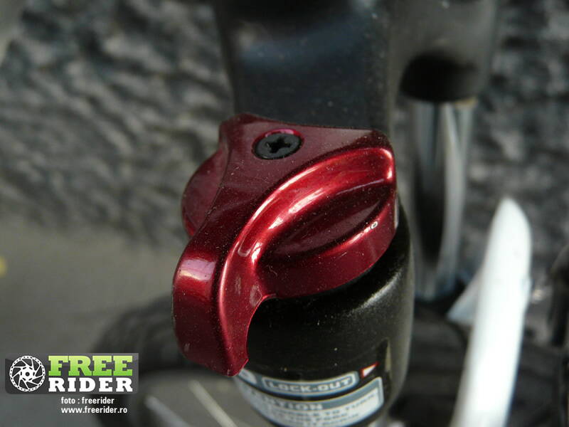

А возможно на обычные подчёркиваю механический локаут поставить монетку локаута??Подскажите))
Комментарий к файлу: моя крутилка работает довольно плавно но в конце надо немного приложить усилий что скажите?

50/50. Зависит от модели: не исключена необходимость в колхозе и поэтому прямые руки пригодятся.
На что стоит обратить внимание:
1) локаут - поворотный рычажок или кнопка?
2) если поворотный, то есть ли возможность лочить плавно, без щелчка? Почему: в картридже с выносной блокировкой внутри установлена пружина, возвращающая его в незалоченное состояние, поэтому вращение должно быть достаточно мягким и беспрепятственным.

Митяй)21081972108197, я ни в коем случае не претендую на роль гуру вилок с механической блокировкой, скажу лишь, что сейчас сам нахожусь на заключительном этапе переделки масляного локаута рокшоковской вилки на выносную блокировку.
Что пришлось сделать в моей ситуации: во-первых выкрутить картридж, разобрать его и разобраться, как он работает. В этом нет ничего сложного, я вас уверяю. Затем было необходимо придумать, как приспособить туда возвратную пружину (в "обычном" локауте есть два фиксированных положения, в локауте с манеткой - трос тянет в положение "закрыто", пружина возвращает в положение "открыто"). Придумал, пружину нашел и приспособил.
Кольцо, которое одевается на ось вместо родной крутилки и за которое крепится трос, удалось купить. Упор для рубашки, который зафиксирован относительно короны вилки, сделаю сам.
В общем разберите картридж и примените смекалку. Ибо если для этой вилки нет готовых решений, в веломастерских этим заниматься никто не будет.

Спасибо за совет но так как вилка механическая а не масляная я думаю что всё должно работать так как надо)))а вот пружина возвращающая вилку в положение разблокировано(открыто)стоит где???

Пружина стоит внутри картриджа, вокруг его внутренней центральной оси. Визуально это обычная пружина, только работает на скручивание. Тут, если по уму, еще важно найти пружину, которая навита в нужную сторону. Вечером сфоткаю.
