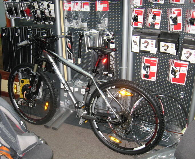

Посетив семинар "компании которая занимается Скоттами", на сколько смог порассматривал 29ер Скейлы 2012 года. В наличии были версии Элит и Комп. Ростовки "Л" и "М". При том,что построены они на одной раме, создают впечатление двух разных велосипедов.
Элит бесспорно гоночная машина умеренного и достаточного уровня навески. Вероятно задняя втулка шимано 29ер-специфик является чугуно-утяжелителем, всё остальное клёво. Флетбар с большим бексвипом, манетка блокировки на руле и резина Рокет Рон серии перфоманс делают эту модель хорошим товарищем для любительских гонок. Ценник порядка 18000 грн. При выборе байка в сборе он был бы моим фаворитом. :roll:
Комп неясен по своему назначению, поскольку комплектация явно покатушечная, а рама тяготеет к гонкам. Вероятно это тот случай, когда можно купить велосипед относительно недорого и апгрейдить по мере надобности. Наверняка найдёт своих клиентов. Ценник в пределах 10 000грн.
Простите за фото, в помещении мало света, а фотик простой.
