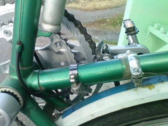

СообщениеДобавлено: 11.10.2011 14:10
Сообщения: 614
Зарегистрирован:02.10.2011
Трос проходит от левой манетки до кареточного узла там и бонка
У меня на спутнике была одна бонка,поэтому при замене переднего переключателя пришлось делать хомут с другой бонкой на раме над кареткой чуть ниже переключателя...поставлен переклюк шоссе с нижней тягой (корпус переключателя ХВЗ являлся второй бонкой-упором для рубашки троса)
В качестве бонки на подседельной трубе можно использовать корпус от переднего переключателя ХВЗ
фото пока нет если смогу выложу...

СообщениеДобавлено: 18.10.2011 21:59
Сообщения: 614
Lucky146 писал(а):
всем привет. Скиньте кто-нибуть пожалуйста фотку где должна быть бонка на передний переключатель и как должен проходить трос. Не могу разобраться .
За ранее благодарен.
фото троса.....
DSC00014S.jpg [ 58.26 КБ | Просмотров: 2441 ]
DSC00015S.jpg [ 58 КБ | Просмотров: 2441 ]
