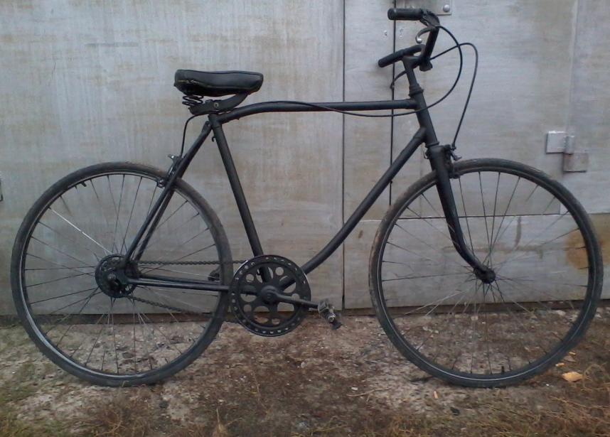

Всем доброго времени суток. Вот наконец я начинаю реанимацию своего вело (Достался от отца, но ушатал его я по детской глупости).
ну и для начала помогите определить что за аппарат (наклейки отодрал ещё в детстве). просмотрел много форумов и фото, не могу найти такой же изогнутый
Комментарий к файлу: будущий крокодаил :)

Опознавали здесь такую же раму - "Обыкновеннный Мустанг Пензенского завода"
http://xt.ht/phpbb/viewtopic.php?f=31&t=41037&hilit=%D0%BC%D1%83%D1%81%D1%82%D0%B0%D0%BD%D0%B3#p515788

ну хотелось бы побольше конкретики. это ХВЗшный? или кто делал?
...судя по штампу 89 года выпуска

Andre!
Написано же
Называется "Мустанг", сделан в Пензе

тогда другой вопрос.
стояли обычные тормоза клещевые с боковой тягой, так же валяется новый коплект кантилевеных тормозов (но не нравятся эти тросики)
какие посоветуете поставить?

вы имеете в виду: "кантилеверные" тормоза?
такие будут держать лучше, и тросики очень даже смотрятся, ИМХО, но для них нужны крепления на раме и упоры для рубашек тросиков.
если же вы о ХВЗ крабах с центральной тягой, то вопрос спорный, что будет работать лучше

Может с калиперными попутал?
Как уже сказали, под кантилеверы (как и Ви-брейки) придется варить упоры на вилке и раме + покраска.
Советую поставить руль - мусташ, будет выглядеть очень органично.
http://velorama.ru/glossary/moustache_handlebar.phtml

вот тормоза какие были и какие есть сейчас, но по поводу вторых сомнения.(не нравится их конструкция, не внушает доверия, что будет хорошо хватать, да и выглядит "так себе"). и всё таки что посоветуете? ...или эти пойдут. (только чтоб раму не сверлить и не варить лишний раз, это я про фото выше)
ps: процесс "восстания из пепла" продолжается (правда времени не так много как хотелось бы из-за работы и учебы).. вот фото первой прикидки

привет,насчет рамы это я пошутил ,теперь серьезно, у тебя вынос очень высоко стоит, посадка твое дело конечно а вот то что в вилке
того выноса осталось сантиметра 3 и это опасно,можно наебнуца если несильно закручено,а если сильно закрутить, может лопнуть конец штока
где продольный пропил на резьбе.

По поводу тормозов:
http://xt.ht/phpbb/viewtopic.php?f=31&t=9392
Мое мнение: ставить те, что на втором фото, только вот на счет родных колодок не уверен
По поводу вела:
На первом фото интересно смотрится - полностью черный. И даже длинные рубашки тросов как то гармонично вписываются в общую картину. такой себе "рэт лук".
Я бы сохранил черный цвет рамы и постарался не навешивать на нее много барахла (подфляжникики, бардачки), систему какуюто не очень громоздкую или вооще одну звезду. Хотя это дело вкуса.
Пока нравится :good:
..ды не, это просто накинул, всунул вынос на 5мм примерно (лишь бы держался), тоже самое и посадка (я не великан :) 177см)
ок, надо только докупить держак рубашки троса, у нас в Старом Осколе (31рус) даже такая мелочь - дифицит ))

В своё время удалось на таком поездить чуток, на Мустаге.
Так вот - у него рама маленькая! Мне с 185 роста - было весьма откровенно неудобно.
175 - тоже не коротышка... Советую замерить ростовку. Это - таки важно!
