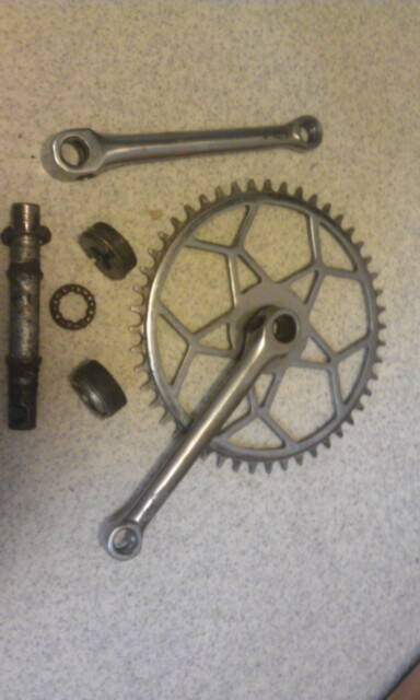

Всем Привет!
Хочу дать Этому Велосипеду вторую жизнь но, никак не могу понять как снять эту систему
Помогите люди добрые!
Заранее благодарю!
IMAG0229.jpg [ 140.33 КБ | Просмотров: 6785 ]
IMAG0230.jpg [ 146.61 КБ | Просмотров: 6785 ]
СообщениеДобавлено: 24.10.2011 21:03
Сообщения: 3367
Зарегистрирован:28.11.2010
Если не можешь сообразить что клин нужно выбить (и да, таки через медную проставочку) - то дать ты этому велосипеду сможешь только окончательную смерть...
СообщениеДобавлено: 25.10.2011 06:25
Сообщения: 13
Город: Helsinki
Зарегистрирован:24.10.2011
Уже пытался его выбить!
Не выходит.
СообщениеДобавлено: 25.10.2011 06:42
Сообщения: 304
Город: Феодосия
Зарегистрирован:16.11.2010
Не выходит.
Это смотря с какой стороны бить...Вобщем через медную,алю проставку,со стороны резьбы...м..да,тряпочку какой нибудь ВДешкой намочить попробовать, да не забыть подшатун упор подставить.
СообщениеДобавлено: 25.10.2011 13:59
Сообщения: 2399
Город: Рига
Зарегистрирован:14.06.2010
Гайку накрути, чтобы резьбу не замять. ВД-шкой полей.
СообщениеДобавлено: 25.10.2011 14:02
Сообщения: 13
Город: Helsinki
Спасибо за советы
Домой приду буду пробивать
СообщениеДобавлено: 25.10.2011 16:04
Сообщения: 50
Город: Пензенская обл.
Зарегистрирован:26.08.2011
G.J.Phoenix! я, "такое чудо", высверливал (аккуратно), потом выбивал - остаткам от клина было куда слаживатся... :wink:
СообщениеДобавлено: 27.10.2011 07:42
Сообщения: 13
Город: Helsinki
Всё!, Снял...

Я бор машинкой акуратненько сниму старую краску, выровню неровности.
что с кареткой делать
есть ли какая-нибудь новая моделb которая подойдёт?

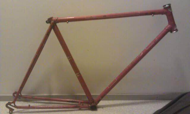

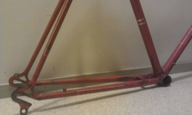

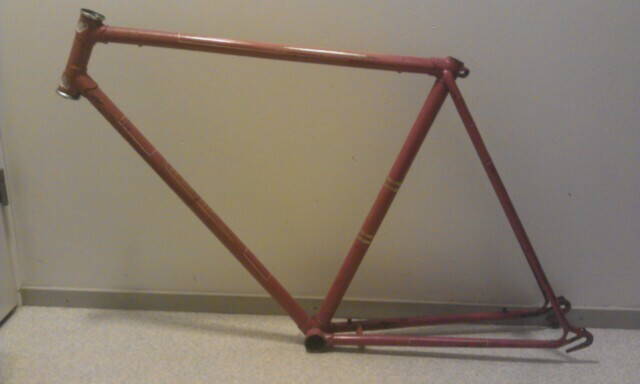

СообщениеДобавлено: 28.10.2011 19:38
Сообщения: 13
Город: Helsinki
nu vot, ONO
IMAG0240.jpg [ 91.37 КБ | Просмотров: 6713 ]
IMAG0242.jpg [ 93.63 КБ | Просмотров: 6713 ]
IMAG0241.jpg [ 115.84 КБ | Просмотров: 6713 ]
IMAG0243.jpg [ 103.83 КБ | Просмотров: 6713 ]
IMAG0245.jpg [ 142.49 КБ | Просмотров: 6713 ]
СообщениеДобавлено: 28.10.2011 23:37
Сообщения: 2415
Город: brooklyn
Зарегистрирован:07.01.2011
я думаю в ваших хельсинках нарежут каретку
под english standard , в любом вело магазине,вилку
родную не исщи ,бери дорожную хромоль с англицкой резьбой,вообще совет походи по старым
вело магазинам,поканюч старые запчасти,могут дешево отдать что нить оригинальное.
